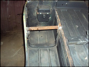

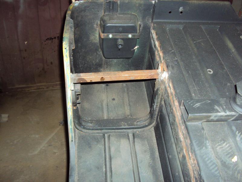

    Projeto Trupy Zupy - CJ 5 1965-dsc04814.jpgProjeto Trupy Zupy - CJ 5 1965-dsc04815.jpgProjeto Trupy Zupy - CJ 5 1965-dsc04816.jpgProjeto Trupy Zupy - CJ 5 1965-dsc04824.jpgAté que enfim terminei a parte de solda.. Ufa!!!

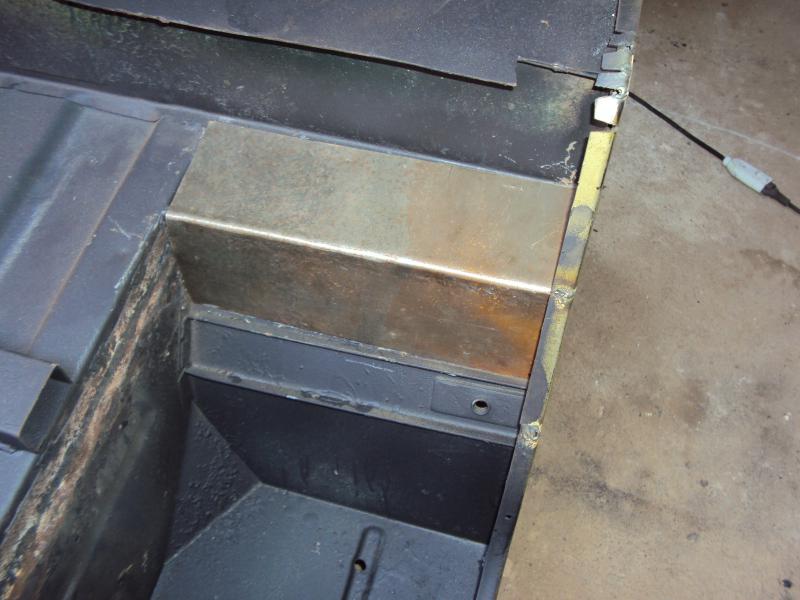

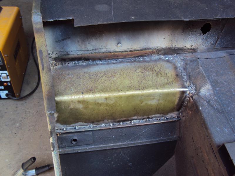

    Projeto Trupy Zupy - CJ 5 1965-dsc04819.jpgProjeto Trupy Zupy - CJ 5 1965-dsc04822.jpgMais duas, e essa travessa por que tava molenga o canto.

    ta ficaqndo lindo esse serviço seu hemm...
    vc vai por pneus grandes ? se for vai ter que cortar a lata na traz.
    abrçs

    Obrigado Chinelao! Quanto aos pneus, vou usar pneus "normais" acho que sao 28" tipo: aro 16 ou 15, 235/??? R15 ou R16
    Mas para teste vai ser os originais mesmo (Militar)

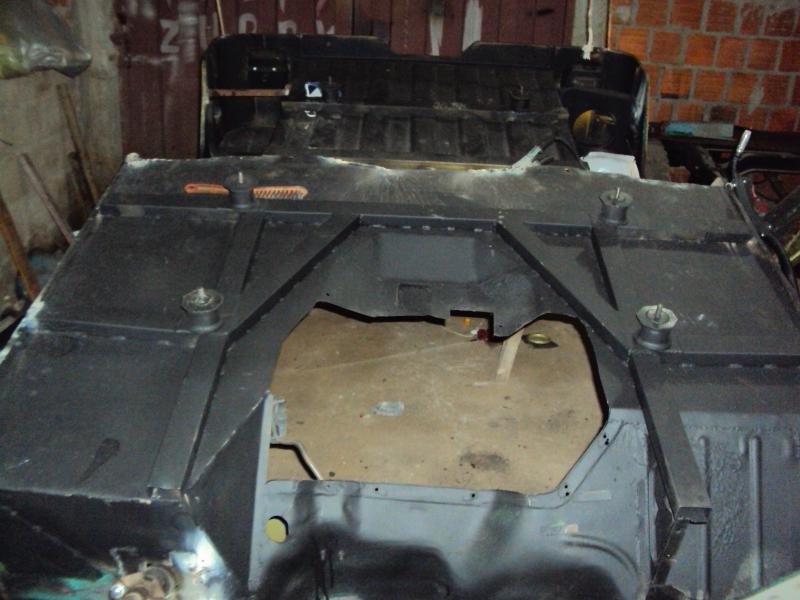

    Projeto Trupy Zupy - CJ 5 1965-dsc04814.jpgProjeto Trupy Zupy - CJ 5 1965-dsc04815.jpgProjeto Trupy Zupy - CJ 5 1965-dsc04816.jpgProjeto Trupy Zupy - CJ 5 1965-dsc04824.jpgPessoal que material se usa na uniao entre uma chapa e outra do assoalho, pois essas uniões foram feitas com solda e sempre fica espaço para entrar. Será que batida de pedra em uma quantidade generosa veda, ou tem algo especifico???
    Que tal usar KPO fica bom!! Pergunta. Os causos que vc está usando na carroceria parecem coxins de opala certo? Mas os parafusos deram altura pra atravessar as travessas do jipe. Tá ficando bom!!

    Meu caro Renan, sao sim do opala. Nao atravessa o metalon, entao fiz assim: 1 - soldei a porca num pedaço de chapa 2- furei no metalon um furo maior que o diametro da porca. 3 - soldei o pedaço de chapa com a porca (a porca fica dentro da travessa)
    Entendeu? Se nao pergunte.
    Me fale desse KPO.
