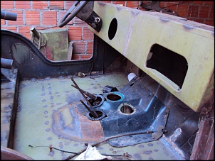

    Projeto Trupy Zupy - CJ 5 1965-dsc04464.jpgOlhe aí a posição original da alavanca do cambio chevete. Deixei-a completamente reta e com 500mm

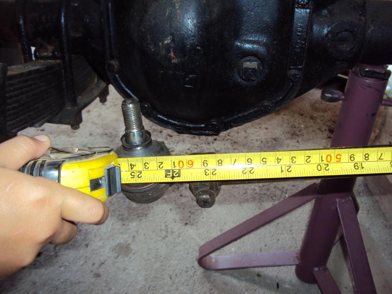

    vava qual a barra de direção vc usou pra ligar uma roda a outra do cj5
  • #140
    Usuário Avatar de vavarusso
    01/06/2011
    JUAZEIRO/BA
    2,412
    ]Anexo 353634Anexo 353637Meu caro luiz foi da Rural. Salvo engano cortei com 910mm e reabrir a rosca.

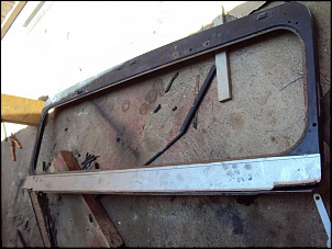

    Projeto Trupy Zupy - CJ 5 1965-dsc04700.jpgEste parabrisas está me dando trabalho, já que resolvi eu mesmo fazer tudo pois o que mando fazer o resultado não é bom. Entao pra fazer m&$d@ eu mesmo faço.

    Projeto Trupy Zupy - CJ 5 1965-dsc04714.jpgProjeto Trupy Zupy - CJ 5 1965-dsc04716.jpgProjeto Trupy Zupy - CJ 5 1965-dsc04719.jpgFabricação das novas bases das garras do quadro do parabrisas
