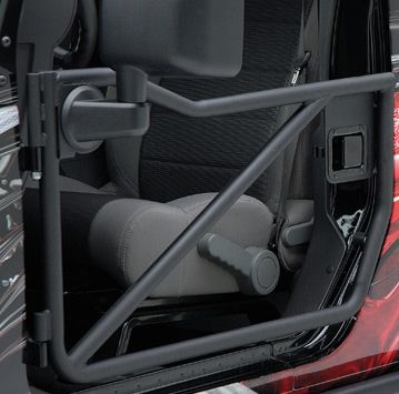

    Projeto Trupy Zupy - CJ 5 1965-porta-tubolar.jpgGostei desta porta...

    a tt4 em bauru , chegou a fazer umas tubolares muito legal mesmo , mais a tt4 foi vendida , semana que vem estarei indo ate la, vou passar e ver varias coisas, entre elas as medidas ou o torneiro que fazia os jumelos articulados e a tal porta... tambem quero !

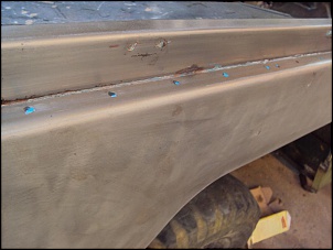

    Projeto Trupy Zupy - CJ 5 1965-dsc04369.jpgProjeto Trupy Zupy - CJ 5 1965-dsc04466.jpgProjeto Trupy Zupy - CJ 5 1965-dsc04474.jpgProjeto Trupy Zupy - CJ 5 1965-dsc04471.jpgAlgumas fotos de hoje, do wash primer. Dia 15 passado fez 1 ano de compra e essa data será considerada a data de nascimento do velho trupy.
