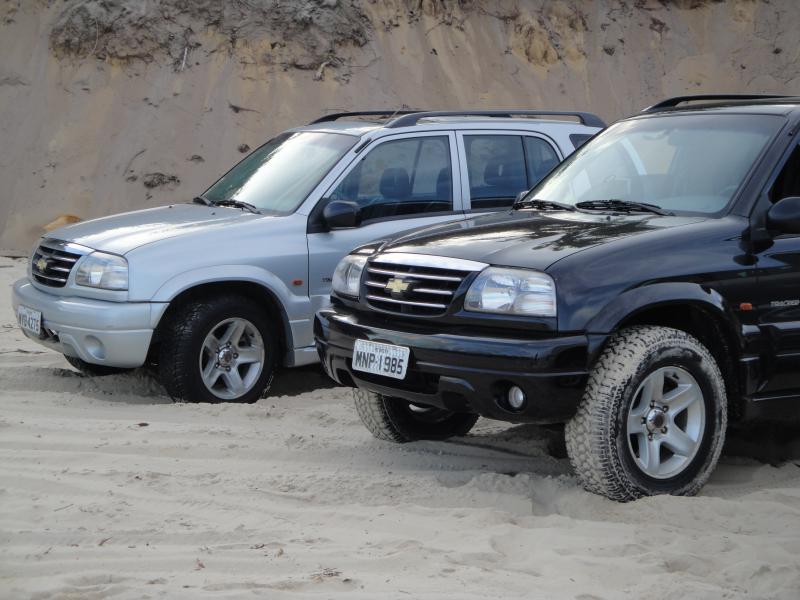

A suspensão do meu é a mesma do Tracker a gasolina. Não notei diferença de estabilidade. Mas também não faço curvas a mais de 140km/h.
Mas já fiz zerinho e ele não virou.
A modificação que fiz(por enquanto) foi colocar calços de mola, de borracha, mesmo.
Os traseiros eu ganhei de um camarada que tem um Tracker 2001 Diesel e tirou os calços pra colocar suspensão a ar. Eu mesmo instalei em casa. Os dianteiros eu comprei lá no Alecrim por R$25,00, mas é mais difícil de instalar. Levei numa oficina e paguei cerca de R$150,00 reais, trocando também as coifas e alinhando novamente.
Agora tenho que trocar os amortecedores.

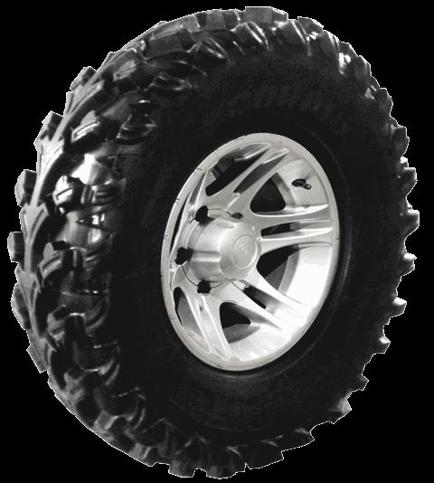

Meus pneus são da medida original. Mas também quero aumentá-los. Ismar, se você achar, eu também tenho interesse.
Tou de olho nesse aqui. Sai por R$290,00.
