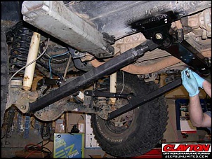

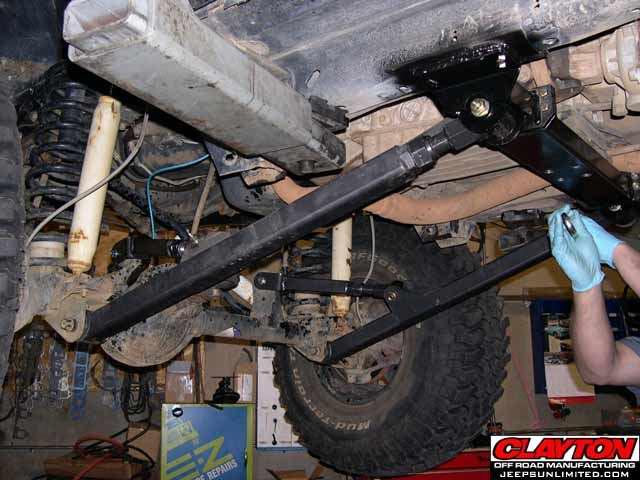

    Sobre o sistema de links, o que o Seba quis dizer com não são 4 links verdadeiros? Se fossem 4 links paralelos daí precisaria da panhard (5 links). Mas pela foto os olhais soldados ao suporte no eixo tem inclinação, daí não seriam paralelos.
    Gustavo,
    o link é um "long arm". Os links são "Y" com apenas UMA fixação na longarina e a ponta em forquilha no eixo, algo mais parecido com um 2 link, mas com melhor articulação. Não é um 4links...
    Seba

    Interessante Seba, obrigado.
    Não consigo enxergar entretanto o motivo de ter mais articulação que um 2 link, com uma fixação na frente e outra atrás do tubo do eixo. Para mim seria a mesma coisa, mas pelo visto não é. Aliás, deve ser semelhante ao sistema dianteiro do Hulk, que é outro que não entendi ainda. Por fotos vi um link único saindo do chassis com uma derivação no meio do link para fixar em duas posições no eixo, um "Y" como você descreveu. E é claro que o Hulk articula muito.
    Uma vez que o Bill explicou sobre o fato do 2-link ser totalmente travado eu visualisei imediatamente. Neste caso, não consigo visualisar, parece ser a mesma coisa...
    Saudações,
    Gustavo.

    Rodrigo, uma hora que puder coloca aí por favor umas fotos dos links dianteiros montados, para ver como é o sistema.

  • #328
    ÔÔÔÔÔÔ.... num vai acostumando não heim O negócio da triangulação foi pra suspensão original, ok?

    Citação Postado originalmente por samukanvas Ver Post
    Valeu. Foi mal, não era preguiça de ver no site "do Cleiton", achei que ia postar foto do seu carro, hehehe.
    Pelo visto é idêntico ao sistema dianteiro do Hulk. Ainda não consigo visualizar o porque que permite mais curso que o 2-link, afinal os bracinhos apesar de reguláveis são fixos, certo? Ou tem alguma coisa telescópica ali?
