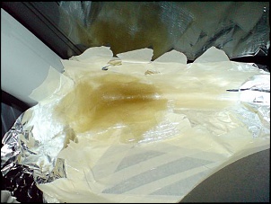

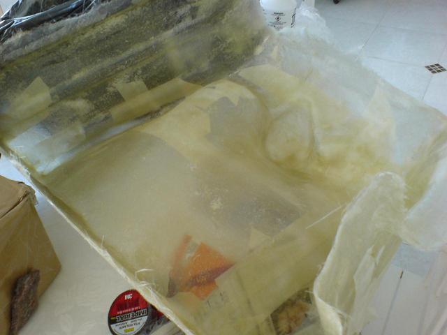

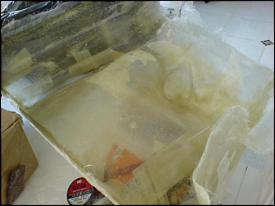

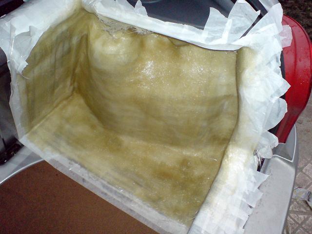

    Foto 1: Passe uma camada de resina já misturada ao catalizador pra poder grudar os pedaços de fibra pré-cortados. Depois passe a rola (uiii... discurpa ) o rolo molhado em resina sobre a fibra até a mesma absorver e ficar com cor âmbar (ou essa que estão enchergando nas fotos)
    Foto 2: Depois de secar (vcs vão ver mais pra frente como saber) só retirar. Reforce com fibra fora do carro. Essa foto tem duas camadas de fibra.

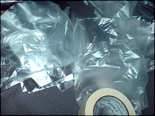

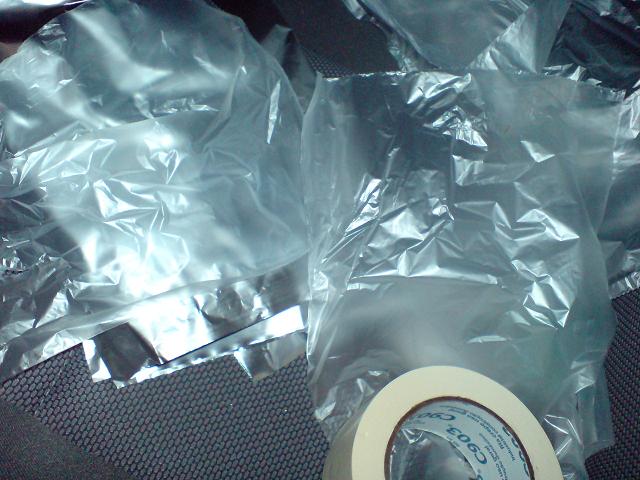

    Foto 3: Para fazer "pezinhos". Material: Plástico pra não se cagar, as mesmas coisa de cima (fibra, resina, tesoura etc...) e dessa vez papel alumínio. Pra fazer o painel eu me cago... só com papel alumínio

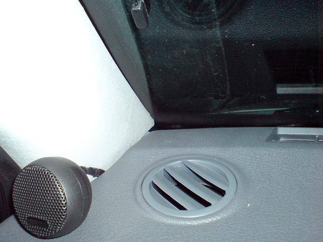

    Foto 5: Local já pronto pra receber fibra.
    Miniaturas de Anexos Miniaturas de Anexos -primeira-camada-fibra.jpg   -fibra-fora-mala.jpg   -material-pezinho.jpg   -local-pezinho.jpg   -protecao-pezinho.jpg

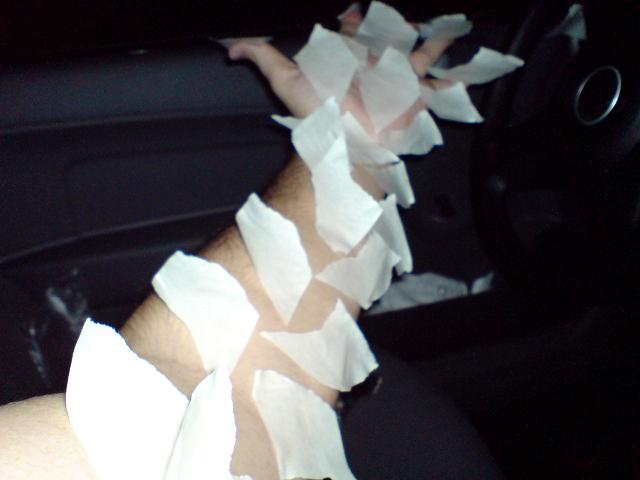

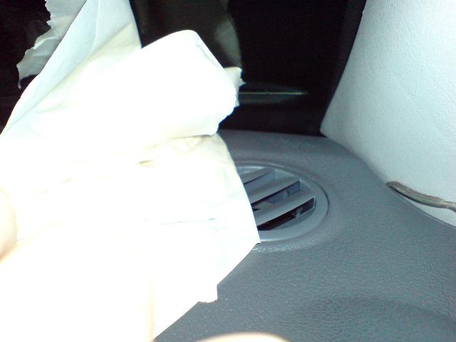

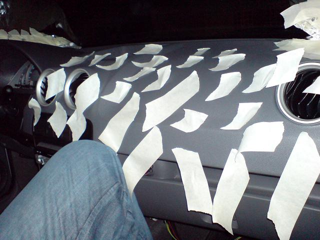

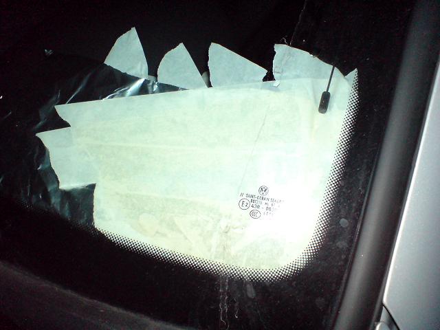

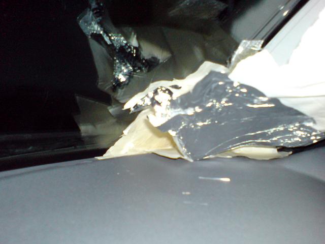

    Foto 1: Foto durante aplicação do papel alumínio.... Amasse ele bem pra não deixar "calombos" que a fita não cobrirá. Antes de colocar ele não esqueça de fazer uma bela camada de fita crepe por baixo.

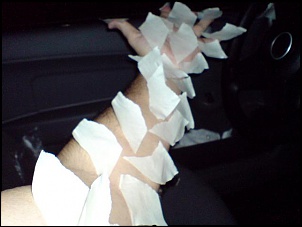

    Foto 2: Preparando o gol pra festa junina.... bandeirinhas prontas Reparem no tamanho da fita. Picada (uiiii que fome ) em tamanho pequeno pra preencher as quinas sem precisar dobrar.
    Foto 3: Bom... essa não foi uma boa idéia....

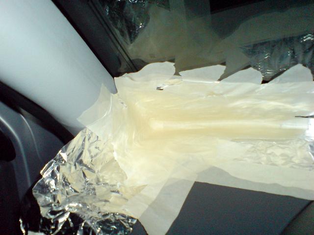

    Foto 4: Primeira camada de fibra + papel alumínio por fora do carro

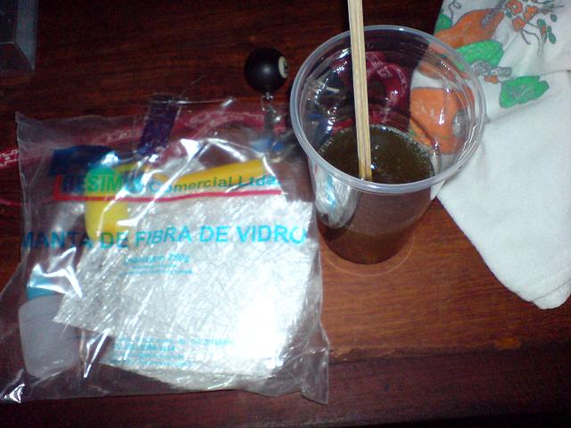

    Foto 5: Material: Resina, fibra já cortada (repare no tamanho), catalizador e rolo (repare no tamanho e no tipo = espuma e o menor que tiver).
    Miniaturas de Anexos Miniaturas de Anexos -preparacao-pezinho.jpg   -festa-junina.jpg   -festa-junina-em-mim.jpg   -pezinho-por-fora.jpg   -material-pezinho1.jpg

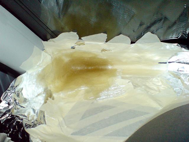

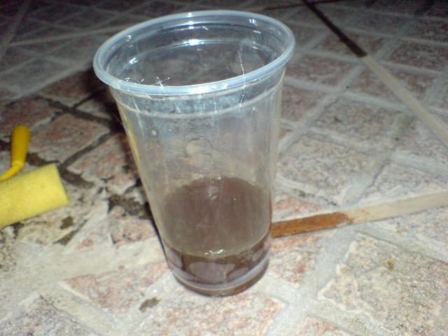

    Foto 1: Aplicando a resina da fibra. Use pouca resina para a primeira camada. Eu uso mais catalizador na primeira camada pra secar rápido e tirar logo (essa demorou uns 15 min). Quanto mais resina mais quente fica

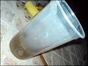

    Foto 2: Eu sempre deixo resina no copo pra saber quando está seca no lugar da aplicação. Enquanto estiver saindo fumaça do copo, não retire do local da aplicação.

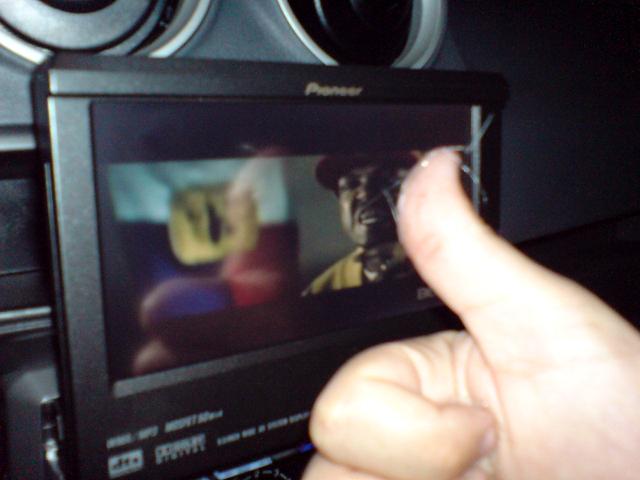

    Foto 3: Enquanto isso assista algo educativo

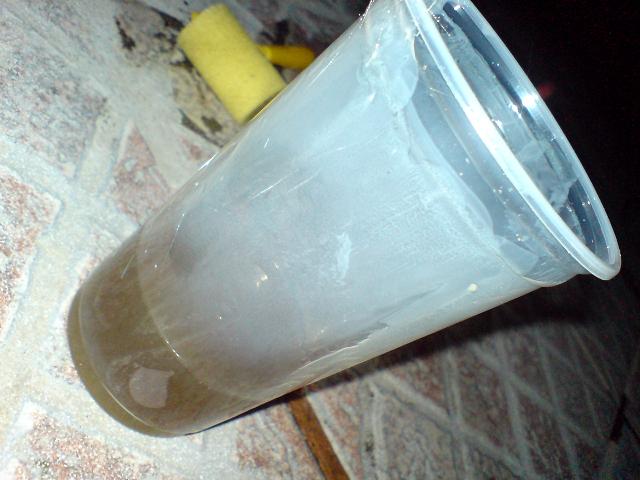

    Foto 4: Copo sem fumaça. No meu caso eu uso copo com timer... quando acaba a fumaça ele faz "timmmm" igual microondas .

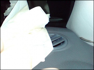

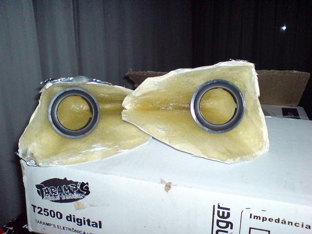

    Foto 2: Retirando o pezinho pronto... sacaram o porquê do papel alumínio? proteção e facilidade de retirar com fibra molhada ainda (só seca 100% em 24hs). Show!
    Foto 3: Ufa... deu certo.... não passou fibra, bafo da resina nem nada pro painel.... Papel alumínio....

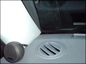

    Foto 5: Pezinhos já cortados sendo medido com moldura dos tweeters. Depois posto como fechar a frente da fibra e o acabamento São mais legais que essa fase
