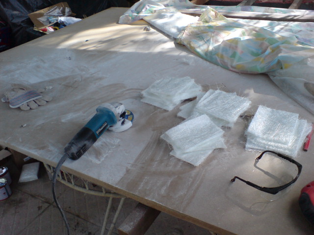

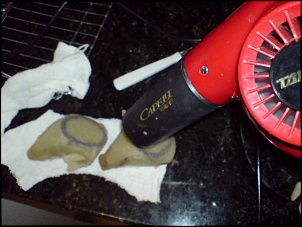

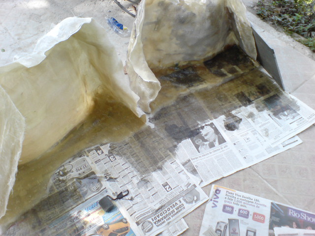

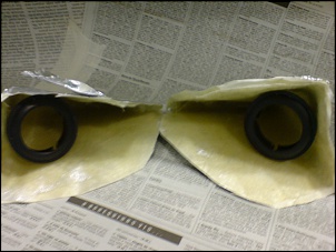

    Esse fds eu terminei uma coisa que queria testar pra saber o quanto toca. Já postei o início da confecção de caixas e pezinhos em fibra pro pessoal que não tem som no jeep porque não tem lugar pra colocar, ver que com um pouco de criatividade pode-se fazer coisas legais. Desde som a console central pra px, porta copos e "porta luvas" etc... a fenders laterais em fibra.

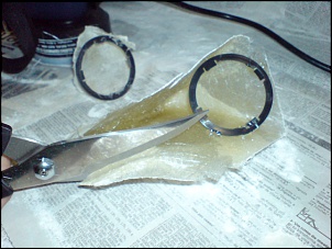

    2. Cortando o excesso (reparem que prendí os aros com cola quente)
    3. Preparando pra fechar a frente (usei pano de chão daqueles de 1 real do sinal) A patroa não deixou eu cortar o lençol da cama

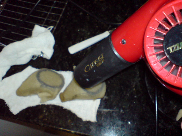

    4. Já com resina e "esquentando" pra secar logo... o secador da patroa é muito bom... usem esse
    5. Já secos com moeda de 10c pra comparação
    Miniaturas de Anexos Miniaturas de Anexos -dsc00349.jpg   -dsc00360.jpg   -dsc00362.jpg   -dsc00365.jpg   -dsc00368.jpg

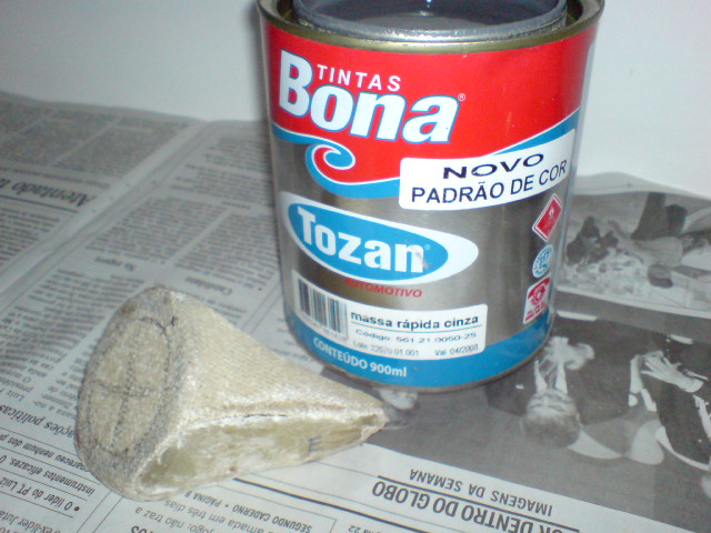

    1. Pra cobrir os "buracos" da peça usei massa rápida... que na verdade demora bagaraio pra secar....

    Miniaturas de Anexos Miniaturas de Anexos -dsc00371.jpg   -dsc00372.jpg   -dsc00374.jpg   -dsc00376.jpg   -dsc00377.jpg

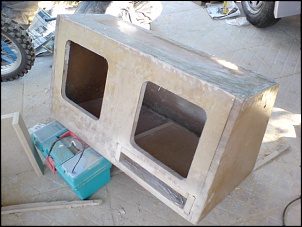

    1. A caixa que será a definitiva, será essa.... já cortada pra poder tirar o estepe. Estava fazendo um complemento antes de fechar a frente. Assim deu quase 60L e nem fechei a frente ainda... tô esperando 80-90 por lado

    Miniaturas de Anexos Miniaturas de Anexos -dsc00383.jpg   -dsc00384.jpg   -dsc00375.jpg   -foto-16-.jpg
