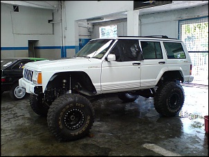

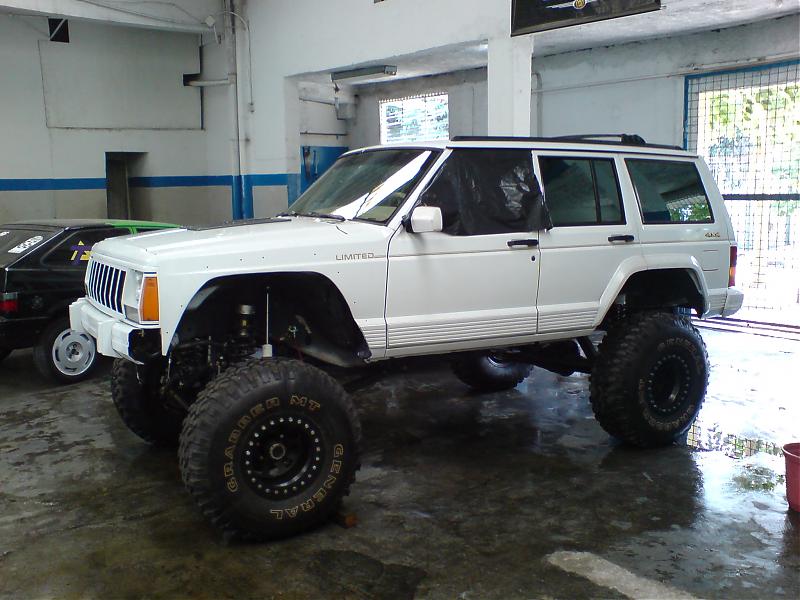

    Vai mais uma foto pra comparar com o gol. A traseira do gol é um pouco mais levantada que o normal. Percebe-se porque
    Sandro,
    Terça vai ter foto nova do hulk no fórum.... o centro de espionagem vai estar trabalhando.... O google tb...
    Parabens!!!! Saúde, paz e felicidades pra vc!!!
    Hoje foi só lavagem e catalogar as miudezas que precisa pra finalizar a montagem. Estou esperando os novos rolamentos de c/p (chegam entre segunda e terça) e as novas arruelas de regulagem. Aproveitei pra ver o estado dos cardans e cruzetas. Deverei pedir novas. A adaptação do freio de mão deverá sair essa semana tb.
    Não reparem no plástico no vidro... tirei a bateria e esquecí de fechar.

    Esses pneus são 35"?
    Ficou com quanto de altura?
    Não sei na traseira, mas na frente parece que cabe 37" facil.

    São os 35 "originais" do MP ainda... Parecem 33 nas fotos
    Sobre os 37, eu não sei ainda.... Tô com medo de medir Se não couber ela entra na faca.

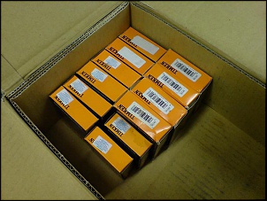

    Caros,
    Hoje foi o dia de pegar minha nova, mas usada, t-case. O modelo é de jipe ssangssiong 1.6 gasolina com platinado.
    Tive que lavar novamente todo o interior do carro por causa dos vazamentos de óleo, mesmo tendo drenado todo o óleo da caixa Não entendí nada, mas acho que tenho uma nascente de óleo velho queimado....
    Tive que adaptar as 3 estrias pra 23 estrias do meu câmbio com um flange de poliuretano feito por um torneiro do estado do acre. Passei todas as medidas pra ele por telefone.
    Outro problema foi a vibração da caixa.... pra começar parecia uma bacia de ferro cheio de porca e arruela na mala do carro... fazia um barulho de chocalho com reco-reco... alguma coisa parecida com isso. E olhando pelo retrovisor, eu podia ver as alavancas "pulando" por trás do banco, ou seja, ela estava vibrando demais. Vou precisar balancear a engrenagem (é, só tem uma ).
    Acho que não terei mais problemas de t-case. E minha cherokee estará pronta para uso em breve.
    Segue foto em anexo. Segue tb dos rolamentos (Betããããããããoooo... tô com o preço desses... e vc não me mandou os seus!!!! Porra!!!!)
