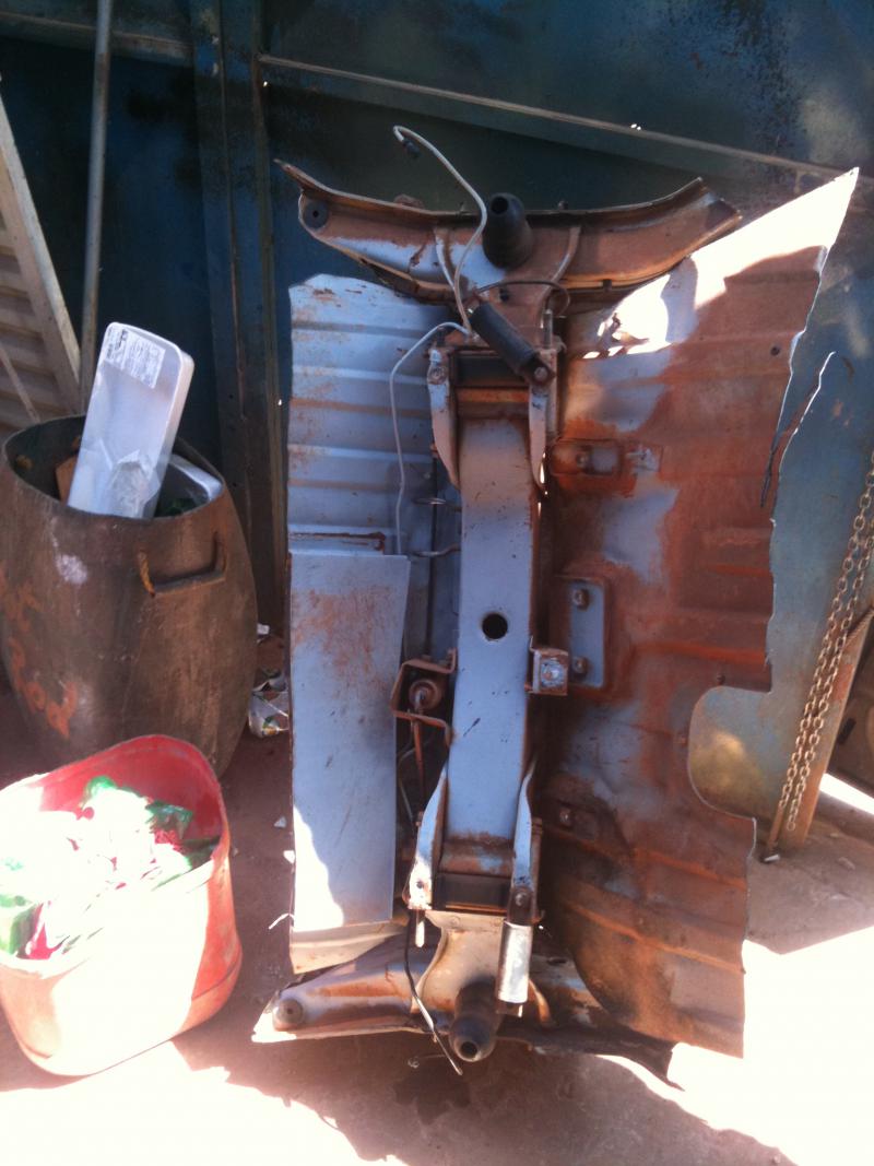

    gaiola uno 1.6-003.jpg o uno morreeeeeeeu rsrsrr olha o buraco que ficou vixi sou meio doido rsrsr

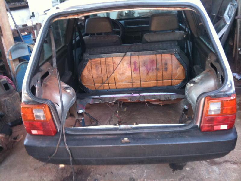

    gaiola uno 1.6-004.jpgera uma vez a susp. traseira rsrsrrsrr ...... acho que coloco o motor no lugar ainda essa semana

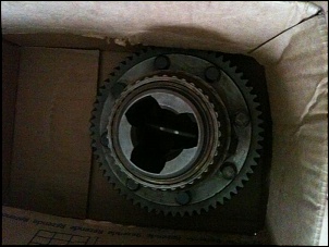

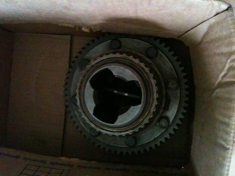

    gaiola uno 1.6-img_0202.jpgno feriado colocamos o bloqueio forjado 85%
    vai ficar bloqueio 85% na traseira o" locker" eletrico na dianteira amortecedores dupla açao, guincho na frente, freio disco nas 4 rodas e o conforto de um carro rsrsrr to louco pra da a primeira partida rsrsrr
