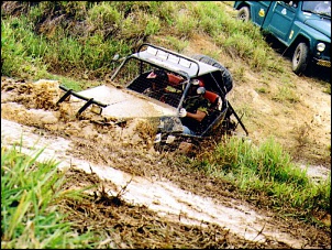

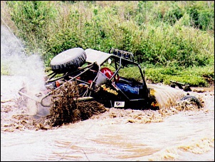

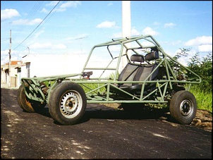

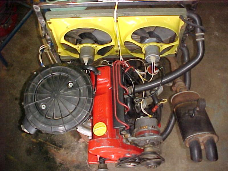

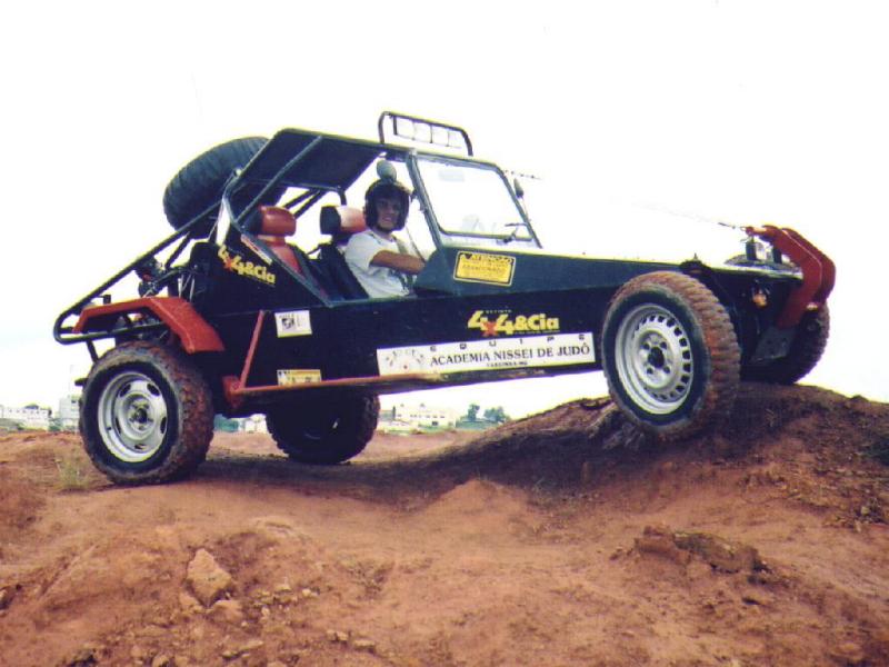

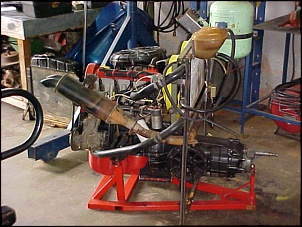

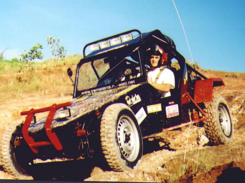

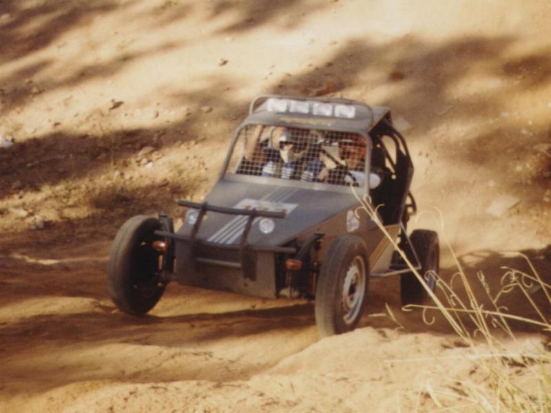

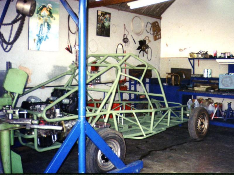

    Esta Gaiola eu construi alguns anos atras, depois de utilizar por um tempo tive que vender.
    Agora adquiri de volta e aqui vai alguns dados para auxiliar quem quer construir uma.
    Motor Ap1.8
    Caixa Kombi diesel
    Relação coroa pinhão 36x7
    Pneus traseiros 195/65/15
    Suspensão traseira Kombi Cliper Homocinetica
    Freio diferencial hidraulico para as rodas traseiras (Tipo Select tration só que hidraulico)
    Estrutura totalmente tubular em tubo 1 1/2 parede 2mm
    Miniaturas de Anexos Miniaturas de Anexos Gaiola AP 1.8-autocross_1.jpg   Gaiola AP 1.8-autocross_2.jpg   Gaiola AP 1.8-autocross_10.jpg   Gaiola AP 1.8-autocross_48.jpg

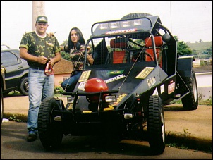

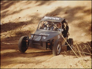

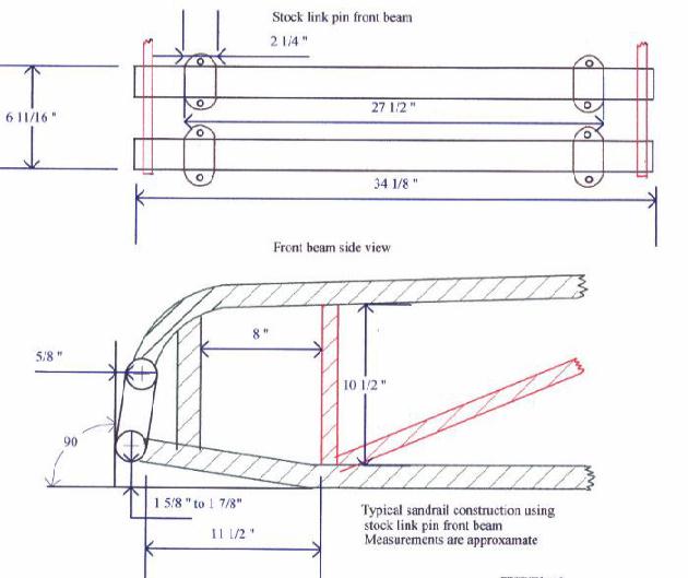

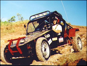

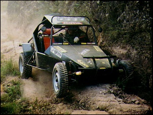

    Mais fotos.....

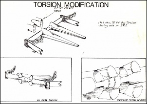

    Foto 3 = é interessante este detalhe da suspensão dianteira, ganha altura e aumenta o caster.
    Foto 4 = aumentar a altura da suspensão traseira.
    Miniaturas de Anexos Miniaturas de Anexos Gaiola AP 1.8-mvc-012f.jpg   Gaiola AP 1.8-mvc-014f.jpg   Gaiola AP 1.8-fig-26.jpg   Gaiola AP 1.8-fig-27.jpg

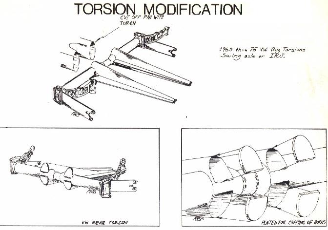

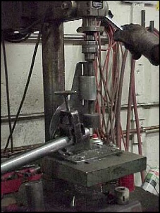

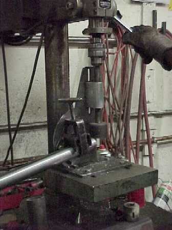

    Tubemiter
    Este programinha funciona legal ou faça como na foto para cortar o tubo.
