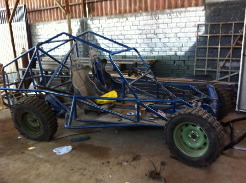

    carra essas 2 barras que vc colocou por baixo das mangas de eixo não vão servir pra nada, vai só te atrapalhar na trilha, um conselho arranque forra isso, vai ficar enroscando em qualquer lugar.

    Agora que ela tem patinhas com os sapatinhos vou descela dos tambores !!!!!!
    Amanha vou apertar alguns parafusos colocar oleo na caixa e montar a alavanca de cambio !!!!!!
    piro que esses canos ai matam o angulo de saida, seria muito melhor se melhorasse, a menos que a sua intenção seja rodar na pista....

    Valeu pela dica mas naum pirei ainda essas barras ainda vai ser ajustada pois como sou marinheiro de 1° viagem quendo dobrei todos os tubos e seldei a estrutura naum tinha noçao do espaço do motor e do escapamento dai soldei desse jeito para depois poder cortar elas e fazer elea removiveis !!!!!

    vc nao tem o projeto da estrutura?
    Companheiro sua gaiola esta ficando show de bola, mas uma pergunta.... como sera colocado o motor ? .... parece que na foto não vi onde desparafusa a traseira para colocar o motor ....
    Boa semana
    Rogério
    Bom dia Rogerio Como sou marinheiro de 1° viagem fiz a parte trazeira um pouco maior que o necessario pois naum sabia o espaço que o motor iria utilizar ali atraz, agora quando eu tiver o motor na mao vou cortar as 2 barras trazeiras e reajustar dai vou fazeer um sisteminha de parrafusar elea T +

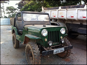

    apresento para vcs a minha utima aquisiçao é bem novinho 1954 !!!!!!!

    Segue ai uma foto da situaçao atual do brinqueto ta meio suja pois teve uns vazamentos de oleo de freio !!!!!!!!
