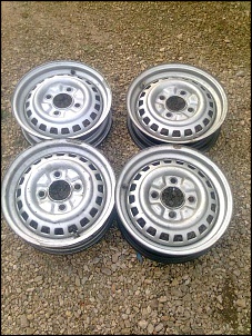

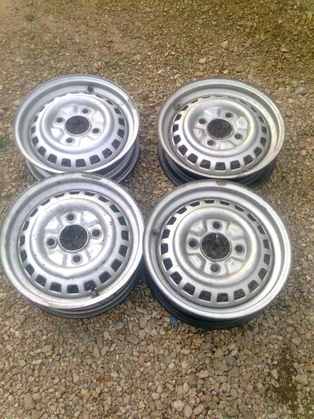

    amigo no soiometro é 4x130 original dos fusca
    na minha opinião deixa a furação 4x130 pois dai voce usa as rodas 15 originais
    a do gol 4x100 teria que fabricar as rodas e ainda mudar as da dianteira
    valew
    Entaum sera que consigo refurar os discos do gol para o padão do fusca que é esse 4x130 ?

    Amigo 1º escolha as rodas que vai usar e depois você faz a adptação de furação e sistema de freio, as rodas podem ser adaptadas mudando a furação de roda (que pela foto está original da brasilia 4x130) dá para adaptar a maioria das rodas mudando a furação desde que seja 4 ou 6 furos, 5 furos dá mais trabalho pois um furo cai geralmente em cima de um já existente...
    Para saber sobre a furação da roda que você deseja comprar ou furação do disco (mesma da roda na maioria dos veiculos de passeio).
    Entre no link que tem uma tabela de furação de rodas: http://www.autocustom.com.br/2009/07/tabela-de-furacao-de-roda/
    Tem também este tópico sobre rodas:
    http://www.4x4brasil.com.br/forum/showthread.php?t=534

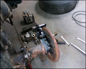

    E ai galera to bem sumido naum é !!!!! Mas to de volta ja consegui um par de pinças de freio trazeiras do templa e ja recuperei elas agora só falta os discos de freias dianteiros do gol para fazer afuraçao 4 x 130 e finalmente comessar a montar a suspensão trazeira isso depois de 2 meses parado

    Blz pessoal, Theconde sua gaiola tah ficando fera parabens, montei no meu fusca com disco nas 4 rodas, ficou muito bom com as pinças do tempra como vc quer fazer....
    um abraço
    Miniaturas de Anexos Miniaturas de Anexos Projeto Gaiola em Curitiba PR-dsc-0000394.jpg   Projeto Gaiola em Curitiba PR-dsc-0000396.jpg

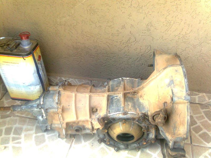

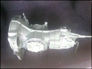

    Caixa com relaçao do 1200 100% bloqueada
    Miniaturas de Anexos Miniaturas de Anexos Projeto Gaiola em Curitiba PR-imagem0068.jpg   Projeto Gaiola em Curitiba PR-imagem0072.jpg

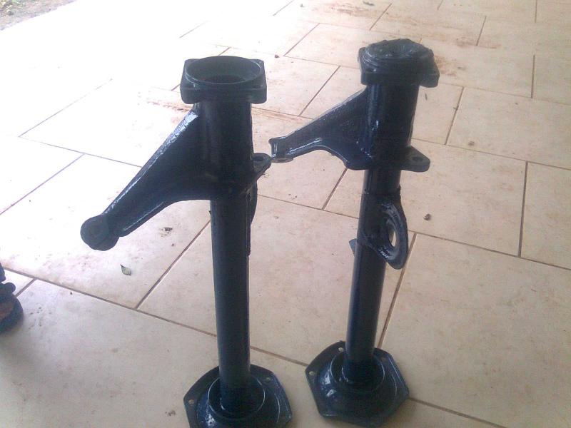

    Mais
    Limpas e pintadas
    Miniaturas de Anexos Miniaturas de Anexos Projeto Gaiola em Curitiba PR-imagem0069.jpg   Projeto Gaiola em Curitiba PR-imagem0074.jpg

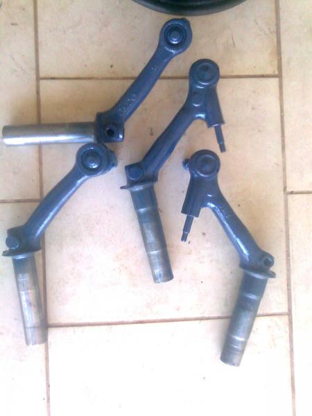

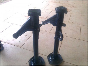

    Ja com os pivos novos
    Miniaturas de Anexos Miniaturas de Anexos Projeto Gaiola em Curitiba PR-imagem0070.jpg   Projeto Gaiola em Curitiba PR-imagem0076.jpg

    Antes e Depois
    Levei os discos de freios trazeiros para o torneiro e descobri que naum vou ter como manter a furaçao original e vou ter que usar as rodas do gol Agora nau msei oque fazer com essas rodas ? Existe Aro 15 estreito como estas da Brasilia ???? sera que da para mexer na furação delas ????HELP
    rarisssssssssimo parabens qto pagou? onde conseguiu?

    Boa Tarde na verdade a minha foi montada tem um senhor aki em Curitiba que só trabalha com essas caixa VW e ele tinha a relaçao do 1200 dai foi montado essas peças na minha carcaça da caixa 1500 e feio o bloqueio com solda mesmo pois naum encontramos por aki um semi blocante que ele disse que existe ele cobrou 120,00 de mao de obra e a relaçao porem ele ficou com a da minha caixa

    fez bem, o forum ta cheio de evangelistas do bloqueio 100%,
    caixa do fusca 1200 com bloqueio 100% vai ficar um trator, e qto aos pneus ja decidiu?
