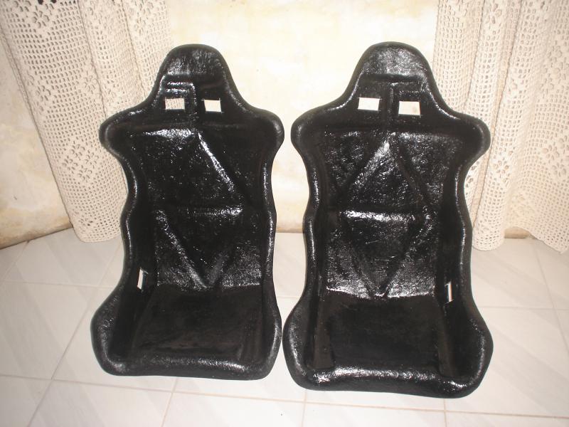

    Boa Noite os Bancos finalmente chegaram agora posso começar a montagem logo posto imagem da montagem !!!!
    Miniaturas de Anexos Miniaturas de Anexos Projeto Gaiola em Curitiba PR-bancos.jpg
    Usuário Avatar de marcelomotoca1
    22/11/2010
    Talking
    em q bairro vc mora conheço bastante amigo qq anda de fusca no mato eles usam as mesma rodas mas poen pneus de jipe aqui tem o zezo a jipe par etem um cara ali no bacacheri q so meche com gaiola seria interessante vc dar uma olhada la nesse cara fica ali na mario tourinho qualquer coisa da um toque

  • #18
    Cara onde vc comprou estes banco? quanto pagou cada?

    Bancos
    Citação Postado originalmente por Costella Ver Post
    Bom dia Comprei no mercado livre custou R$ 120,00 cada se quiser te passso o contato do cara !!
