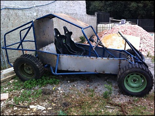

    cara te fazer uma pergunta. como eu to seguindo mais ou menos o modelo deste seu projeto. to com uma duvida aki. a parte trazeira da gaiola nao ficou muito baixa nao? pelas fotos parece q ela ficou quase pegando no chao. como vc pretende reparar isso? a minha gaiola eu vou começar montar amanha. to vendo com um mecanico aki pra ele me dar um auxilio. e vamos ver como fica. vc ta de parabens cara. ficou show.

    Esta peça vai ser ajustada ainda vou cortala e a deixar menor em cancaixes para podor tirala para manutençao no motor !!!!!

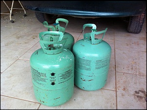

    Depois de muito procurr consegui o material para fazer o tanque vamos ver se essa semana termino ele !!!!!!

    Cara fiz o tanque da minha com 2 bombas dessa, são de gaz de geladeira né, vc pode usar o registro de saida de uma bomba para fazer a saida pra gasolina, ai é so colocar um gargalo, cabem 23 litros em um tanque feito com 2 bombas, faca show de bola.

    possuo mais de 20 bujões destes de gás ... só preciso que alguem me passe os detalhes de como utiliza-lo para fazer o tanque.
  • #163
    Citação Postado originalmente por Eduardomarzall Ver Post
    Eu fiz assim pra gaiola de um amigo meu com 3 bujoes cortei a parte de cima de 2 deles, logo que acaba o arredondado e no terceiro cortei a parte de cima e o fundo, emendei todas as partes como o material é meio finho preferi soldar com tig mas da pra soldar com acetileno ou ate mesmo com eletrodo ou mig só vai se mais ruinzinho um poco.. o bocal vc axa de um tanque velho e coloca com um pedaço de cano que fica bom..
    só axo interessante vc fazer um casch em baicho pra coloetar toda a gasolina e naum fica falanhado quando tiver pouca.. eu coloquei um pedaço de cano de ums 100mm tampado no fundo fiz ums 3 ou 4 furos de 10mm e soldei este cano tampado.

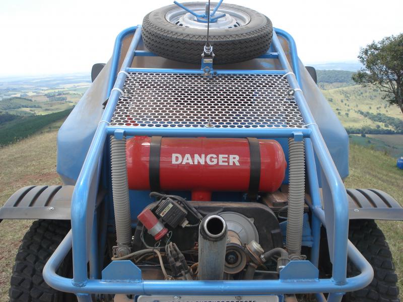

    Este é o tanque que meu amigo Dossa fez pra mim...ficou 100%, cabe 35 lt, mais detalhes no tópico "Nova Variola surgindo".

    Será que tem como adaptar um marcador de nível e se der qual ?

    ele tem um marcador de nível nesse tanque é uma mangueira transparente colocada na vertical que dá pra você ver o nível de combustivel.

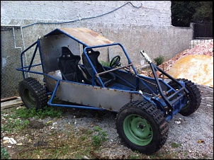

    Segue algumas fotos do estado atual do brinquedo e a duvida agora é o seguinte para poder transportar ela segundo me falaram vou ter que travar o volante !!!! e ai alguem tem alguma sugestão

    Pq travar? c vc for levar no cambão tem que deixar o volante livre
