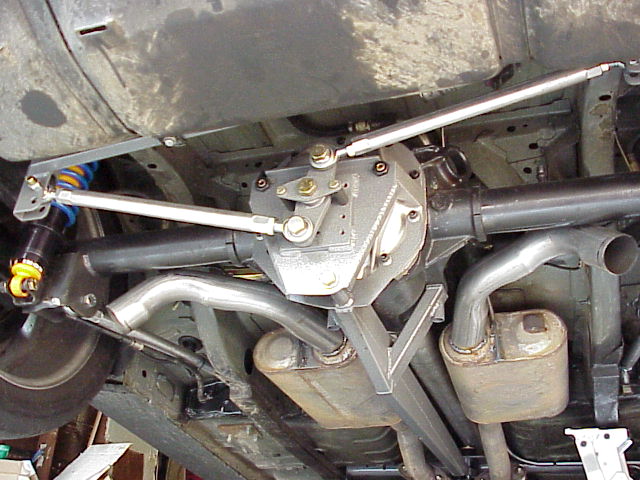

    Não gosto de opinar em algo que eu não faria mas no lugar na barra Panhard iria bem melhor um Paralelogramo de Watt..." eu não gosto do eixo rígido"...

    Para quem não conhece o paralelogramo de Watt...ele consegue manter a trajetória do diferencial numa linha reta vertical... a barra Panhard descreve um arco em sua trajetória.
    Miniaturas de Anexos Miniaturas de Anexos Gaiola 4x4 FIAT GM chassi personalizado-wattslink-ta.jpg

    Citação Postado originalmente por Flávio Cadore Ver Post
    kara, nao conhecia esse paralelograma, se tivesse-mos conhecimento antes usaria com certeza.. muito bom

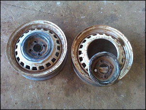

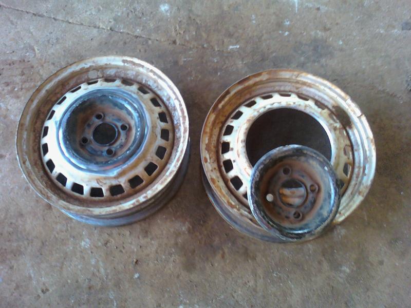

    rodas desenvolvidas especialmente para a viatura, centro do monza com rodas de fusca aro 15.
    Miniaturas de Anexos Miniaturas de Anexos Gaiola 4x4 FIAT GM chassi personalizado-110113_192354.jpg   Gaiola 4x4 FIAT GM chassi personalizado-110113_192408.jpg

    Citação Postado originalmente por Costella Ver Post
    Os caras viajão com esses tal de paralelogramas, onde que vcs vão achar um negocio desse???
    PTZ...isso não se acha, se constrói. E tem que viajar de vez em quando, se eu não viajasse não estaria usando suspensão a ar na minha gaiola ( e não uso bolsas de ar).
    Eu também tive que afastar o aro mas usei uma "bolacha" de alumínio fundido...é só falar com o Alemão fundidor...hehehehehe
