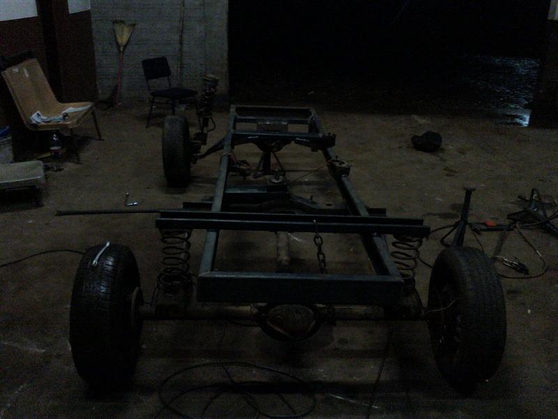

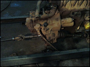

    faltou pecas, atrasou um pouco o projeto, mas agora ja estamos trabalhando novamente..
    o diferencial eo cardan dianteiro ja estao no lugar, falta apenas o suporte para o rolamento... ai partiremos para a suspensao...

    vai ficar boa, mas será que a homocinetica saindo da caixa direto pra cardan, será q vai aguentar?.. mas é um boa ideia, vou acompanhar..

    Quanto a homocinética trabalhar no lugar aonde geralmete temos um eixo cardã, sem problema algum, fica até melhor e com menos vibração, além do que as homocinéticas aguentavam todo torque direto nas rodas agora elas enviam para um diferencial que irá transmitir as rodas ou seja desde que bem adaptado a saída da homocinética no diferencial que antes possuia uma luva para uma junta universal, este não será problema algum, muito pelo contrário.

    e isso mesmo, mas a saida da caixa do uno e com triseta, um pouco mais fraco, mas vai aguentar bem devido a reducao...

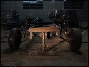

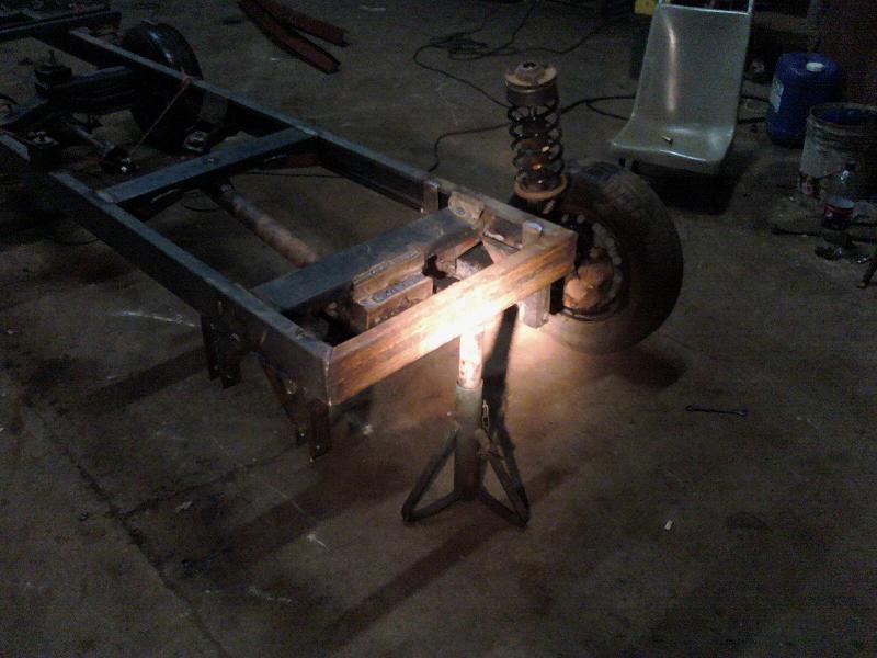

    hoje colocamos as bandejas dianteiras, esse negocio de angulos de suspensão e pra doer a cabeca.

    Marcelo, é impressão minha ou na posição onde está agora a homocinética vai bater nas bandejas? acho que vc terá que fazer um limitador de curso...

    A posição em q se encontram as bandejas é o angulo máximo de elevação, limitada pelo amortecedor, e como o diferencial está fixado um pouco a cima das buchas da bandeja, ele permite esse angulo maior de elevação, ja q a bandeja tem um "encaixe" no seu desenho para desviar do semi-eixo, quanto a homocinética, o pivô vai trabalhar em posição normal, pois haverá um ângulo entre ele e a bandeja.
