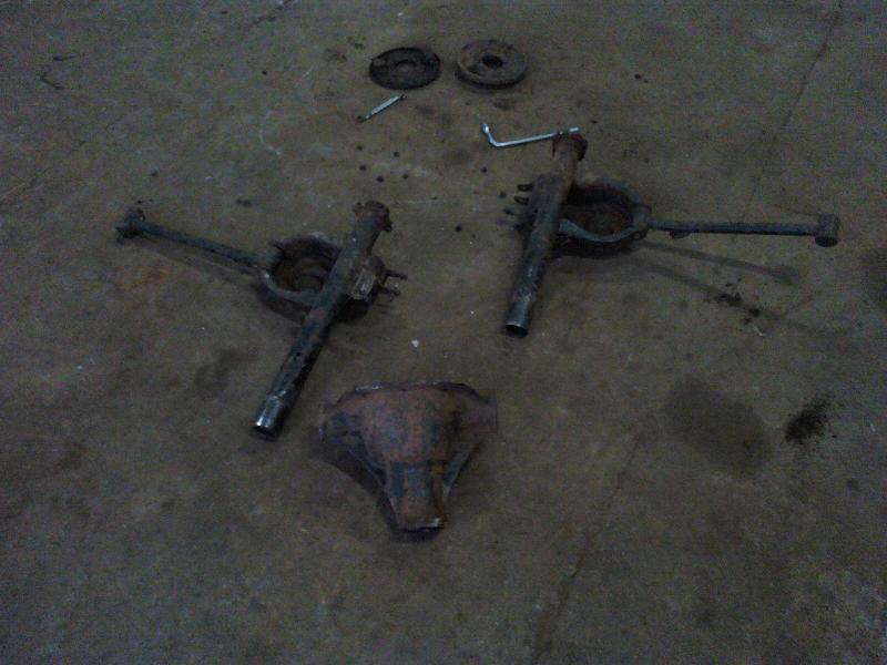

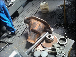

    hoje demos inicio a parte mais complicada do projeto, o diferencial dianteiro, vai dar trabalho mas vai sair....

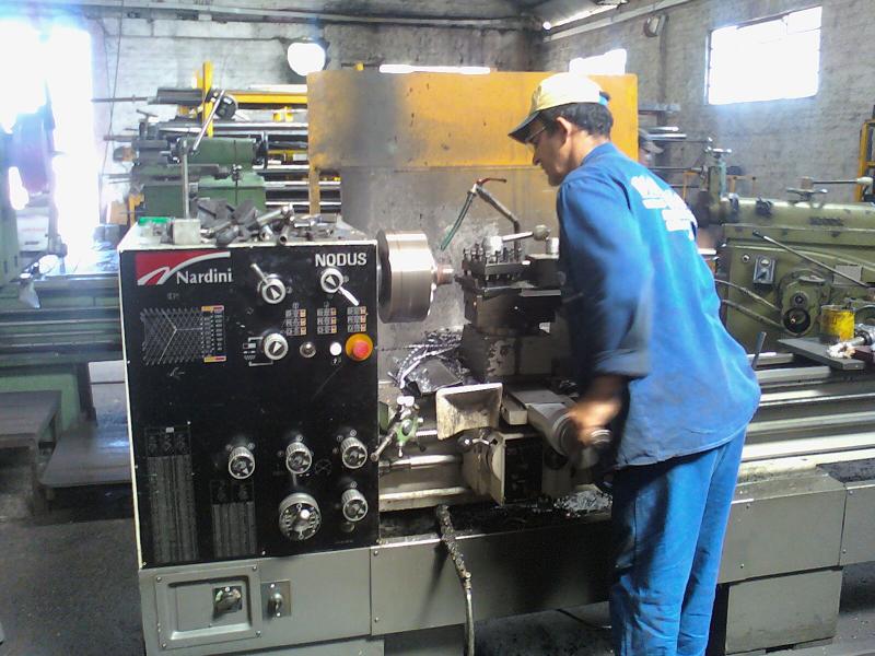

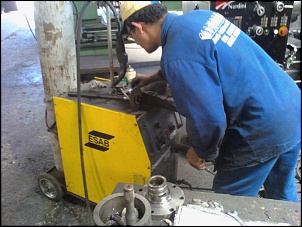

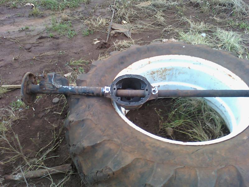

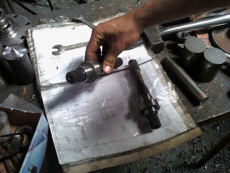

    precisamos apelar por um torneiro, nao deu pra fazer tudo com a marreta.....
