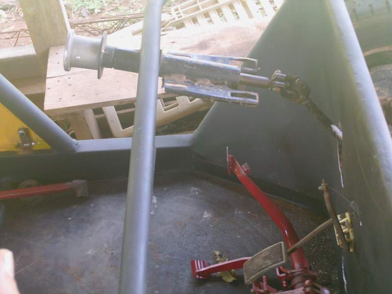

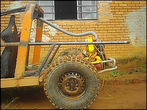

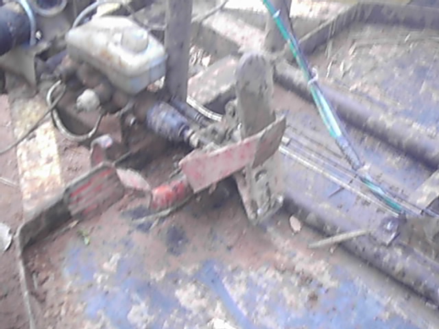

    Segue algumas fotos de como esta a gaiola agora com alternador resolvi o problema da bateria agora a próxima coisa é o pedal do acelerador ta uma bosta, arrebentei uma cerca este fim de semana travou o acelerador e ñ consegui desviar, olha o estado dele nas fotos, qual seria melhor para usar?Gaiola Gomes-imag0014.jpgGaiola Gomes-imag0001.jpgGaiola Gomes-imag0002.jpgGaiola Gomes-imag0003.jpgGaiola Gomes-imag0004.jpgGaiola Gomes-imag0005.jpgGaiola Gomes-imag0011.jpg

    Gomes tenta algum pedal de acelerador em ferro-velho, já vi o pessoal adaptar o do escort, do chevette, etc. aí é só puchar o cabo do acelerador nele e boa.
    O do fusca já enrosca no fusca imagine na gaiola (com o barro).
  • #78
    Cara usa o acelerador do uno vc só var ter que soldar um ferro pra
    parafusar ele

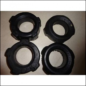

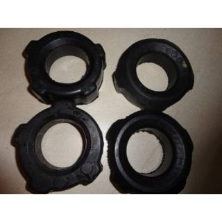

    Borracha Barra de Totção
    Alguém pode me explicar qual a função da borracha que fica nas laterais da barra de torção, pois minha gaiola esta sem isso prejudica em alguma coisa? Gaiola Gomes-s_mlb_v_v_f_2786894643_062012.jpg

    Olá amigo,
    essas borrachas são importantes para que a suspensão trabalhe silenciosa e sem atrito mecanico entre as partes móveis. Elas tem lado correto de montar. No jogo vem 4 pçs, 2pcs 2pinos e 2pcs 1pino. Só encaixam numa posição, notando que a parte mais "grossa" tem de ficar para cima, se montar para baixo vai ficar pegando na tampa.
    Exatamente...
    Agora como você consegue andar sem isso na suspensão? deve ser uma barulheira só, e ainda deve estar "comendo" as peças.

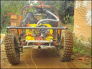

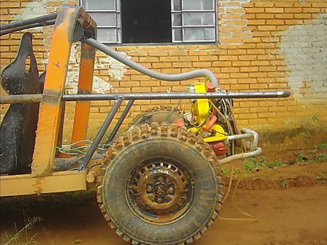

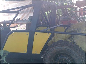

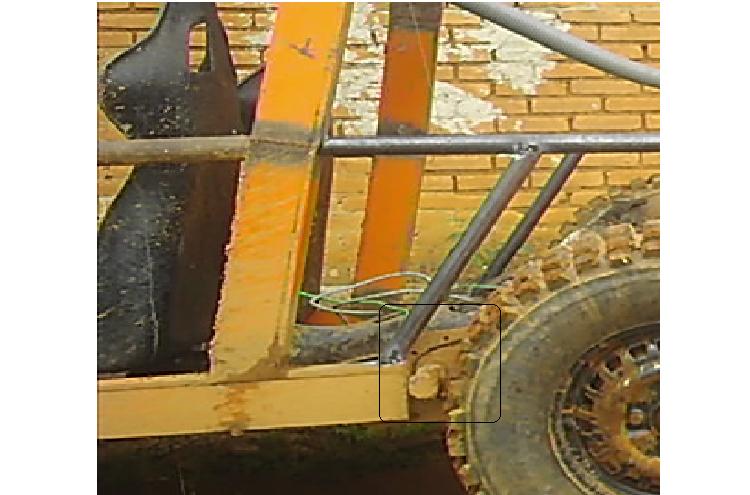

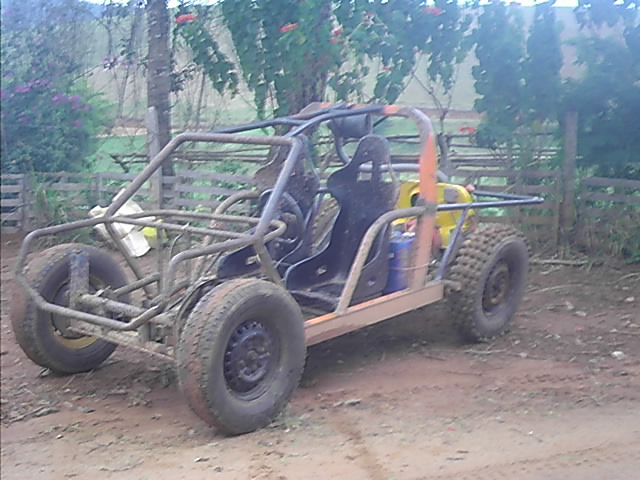

  • #84
    Usuário Avatar de Gomes Pride
    12/05/2010
    Pouso Alegre/MG
    230
    Thumbs up Atualizações Capitão do Mato

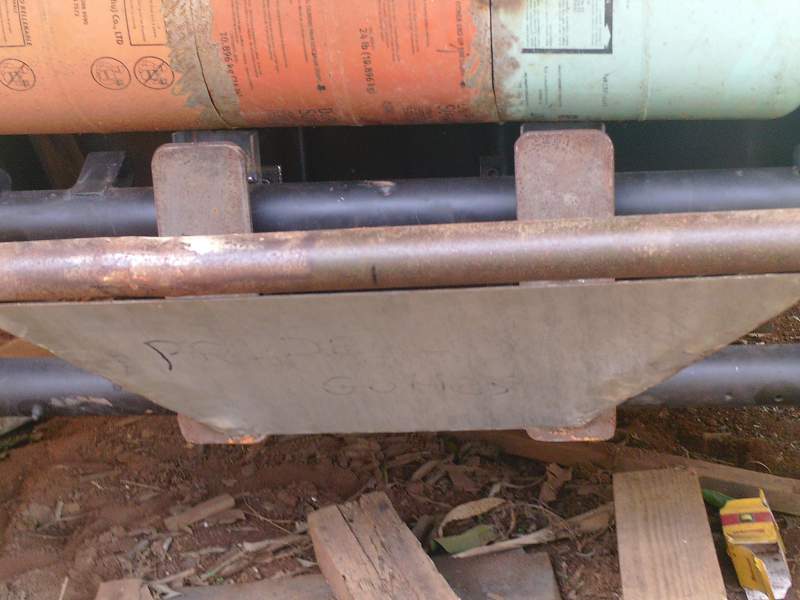

    Depois de uma longa pausa nos trabalhos voltamos a melhorar o Capitão do Mato, agora ta com acelerador do Chevette, pintada, espaçador nas rodas dianteiras e novo painel e chapas soldas no lugar e o capo quase Pronto.
    Gaiola Gomes-sunp0022.jpgGaiola Gomes-sunp0006.jpgGaiola Gomes-sunp0009.jpgGaiola Gomes-sunp0010.jpgGaiola Gomes-sunp0011.jpgGaiola Gomes-sunp0012.jpgGaiola Gomes-sunp0017.jpgGaiola Gomes-sunp0019.jpgGaiola Gomes-sunp0020.jpg
