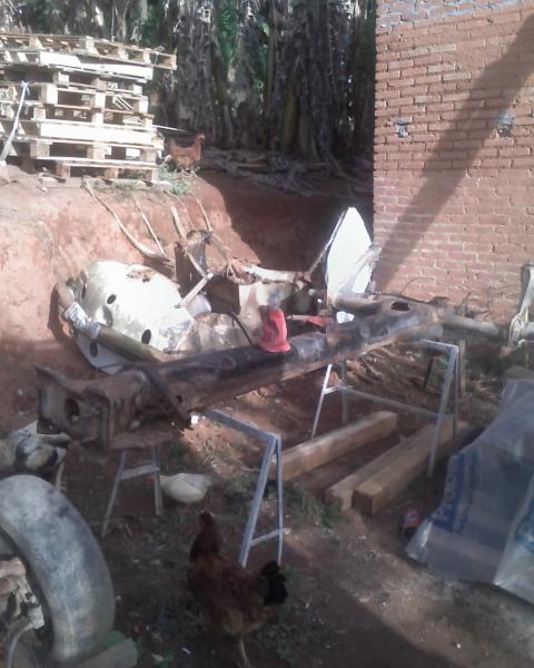

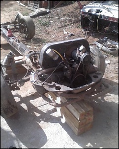

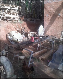

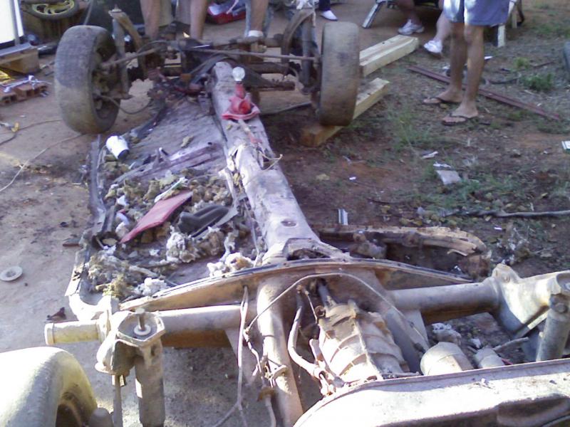

    Estou iniciando o projeto da minha gaiola, sempre quis ter uma a segunda vez que tento, sou desenhista projetista mas ñ conheço muito de mecanica de auto, gostaria muito da ajuda de vcs para ficar um projeto bem feito, comprei uma brasilia por R$500,00, vou algumas fotos do dia do desmanche até minha filha ajudou, rsrsrs, daqui alguns dias posto o projeto que estou fazendo no Catia.

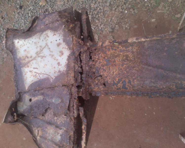

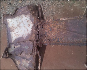

    Vai algumas fotos do estado do Tunel do chassi vou ter que fazer algumas reformas, quero uma gaiola no estilo do EX Ford e da Cheetah, sobre o chassi da VW, mas nada muito caro.

    Gomes, não esquenta pelo fato de não entender muito de mecânica de auto pelo fato da suspensão da Brasa estar pronta, é só planejá-la conforme o seu desejo. Tem o tópico da Máquina Blue para qualquer dúvida, o pessoal lá é massa, tem até umas medidas de referência.
    Boa sorte com o projeto e com o Catia nem é sorte, é "trabalho".

    Beleza Gomes Pride! Fazendo assim é barbada, vc já tem a mecânica pronta, agora é só melhorar o estado dela, e fazer o motor (se estiver mais ou menos deixa para depois) e ajustar o projeto segundo o teu desejo!! Falaste em te basear no EX, já é um bom começo ele é lindo, tens apenas que tomar cuidado com algumas armadilhas da Brasa, o Cheeta veja bem ficou com a traseira e a cabine muito longas e baixas além das linhas muito duras, te aconselho a reduzir um pouco o comprimento do chassis (iguala ao comprimento de um buggy) fica mais fácil fazer um projeto mais harmonico! Boa sorte e bom trabalho!!

    Beleza Cezar!, então tbm pensei em encurtar uns 20 a 30 cm do tunel, mas algumas pessoas disseram para deixar assim mesmo que da muito trabalho para alinhar depois, ela vai ficar com 2400 mm entre eixos e uns 3400 de comprimento no total de largura ainda ñ sei mas por volta de uns 1300 o assoalho, anote me e-mail ai gomescad@bol.com.br. Vou diponibilizar o projeto assim que for fazendo.

    Revisa teu mail mandei o presente, vou tirar uma foto do chassis que fiz para meu Baby e te mando, não há problema algum em encurtar é só cuidar para manter alinhado quando soldar! Fotografo na quarta-feira e posto aqui!
    Andei pensando e acho que podes manter a medida entre as rodas (track) e calcular o comprimento adequado, qualquer dificuldade falamos e te ajudo a calcular!!

    Esqueci de falar comprei os tubos retangulares hoje achei em um ferro velho aqui na cidade, ñ é bem um tubo são perfis U soldados um no outro mas esta otimo, amanhã coloco fotos deles, eles tem a dimensões de 115x50x2.65 ESP., a barra de 2200 mm tem 15kg, ai neste caso do peso estou indo para o lado de encurtar uns 25 cm ficaria entre eixos 2150 mm, acho uma boa medida.
