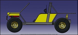

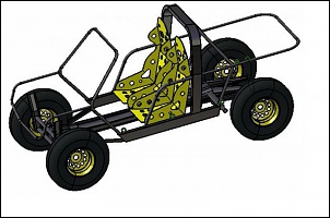

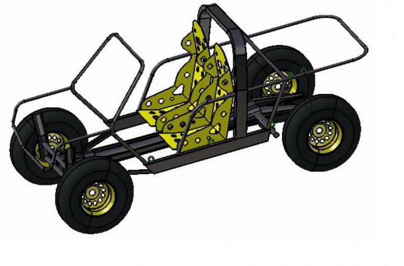

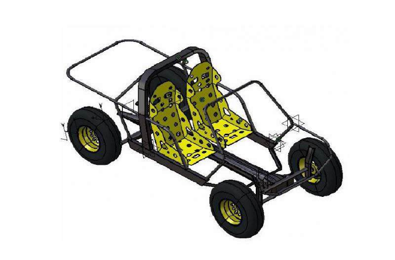

    Ai galera algumas imagens do Projeto, sugestões criticas são bem vindas, falta muito ainda mas ta saindo ja comprei os tubos e os bancos,
    Tubo do parabrisa é de 1.1/2" o restante 1.1/4 com parede 2.25 e o retangular 100x50x2.65 e no assoalho cantoneiras de 50x50 parede de 3mm, tive a sorte de conseguir as chapas do assoalho e o restante das chapas do acabamento onde trabalho ja passadas no ECOAT, etodas zincadas, ñ enferruja ne a pau,srrs
    São as mesma usadas nos carros da Mitsubishi, rsrsrs
    Falow ate mais...

    Gomes, utilize tubos de 1 1/2" inves de 1 1/4", os de 1 1/2" mesmo na parede de 2 mm possuem maior resistência a torção e a flexão, portanto são mais resistentes e com peso e preço muito semelhantes, se preferir utile 1 1/2" na parede de 2,25.
    Abraços, Leo

    Concordo leo, utilizarei os de 1.1/2 em reforços e no parabrisa, ja comprei os tubos de 1.1/4 vou ter que utilizalos, e o peso total da gaiola me preocupa bastante, quero um projeto bonito, leve e barato claro.

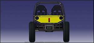

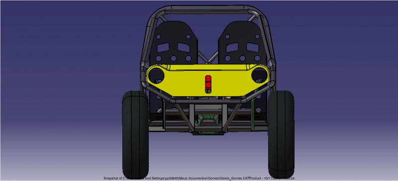

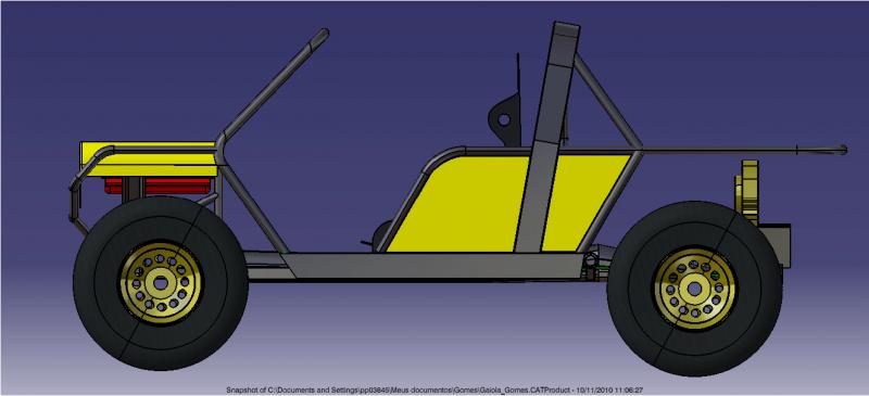

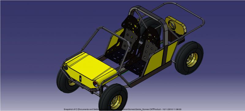

    Galera!!, Agora vai estou saindo de ferias vou começar a montar toda minha gaiola, mas conto com a ajuda de vcs o projeto ñ esta 100% terminado mas ja da pra ter uma ideia de como vai ficar depois posto fotos.

    Segue ai algumas imagens do projeto, o que acham?
