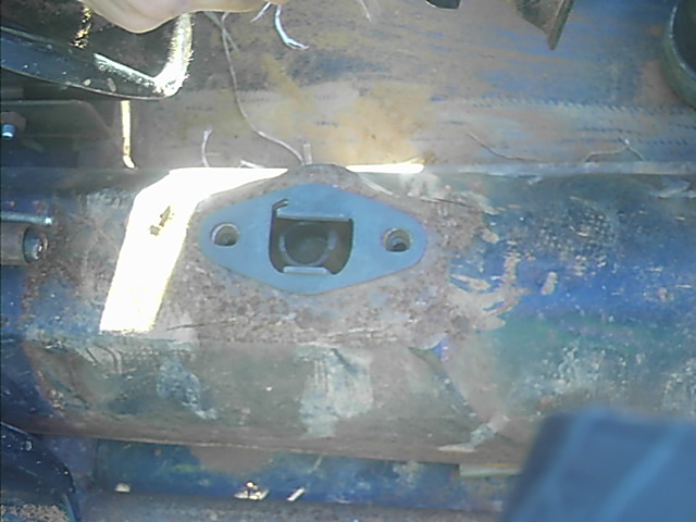

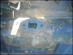

    Question Alavanca da Marcha
    Galera, me ajuda ai acho que montei essa peça do lado errado, troquei essa chapinha que ñ sei o nome, este é o lado correto ela estava montada ao contrario mas vi algumas fotos que mostra ela nessa posição, alguém sabe me dizer se esta correto?
