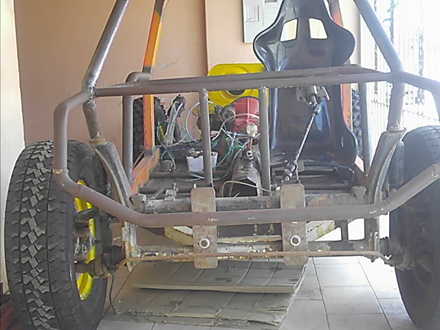

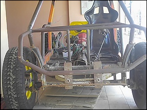

    Cara da uma olha nesta imagem é como vou fazer o suporte da suspenção dianteira é que o meu chapeu de napoleão tava destruido, ai tive que criar um.

    Citação Postado originalmente por cesarferreira Ver Post
    Os tubos podem servir, experimenta uma regra de tres a partir da distância entre rodas da Brasa para ver a que comprimento chegas mantendo a relação do EX!! Quanto aos desenhos, aproveita!! Tenho um CAD 3D bem interessante, se quizeres pede que te mando.
    Abç
    parece que vai ficar pesado td isso ein?

    Então Genhero eu usei tubos de 50x50x3 esp. e para fixar a suspensão dianteira Perfil U, com parede de 2 mm me preocupei com a resistencia mas acho que ñ ficou mais pesado que o chapeu de napoleão original, toda a gaiola ficou em torno de 500kg com Motor.

    suspensão dianteira
    a suspensão dianteira da minha primeira gaiola fixei assim como o Gomes esta montando, ficou ótimo.

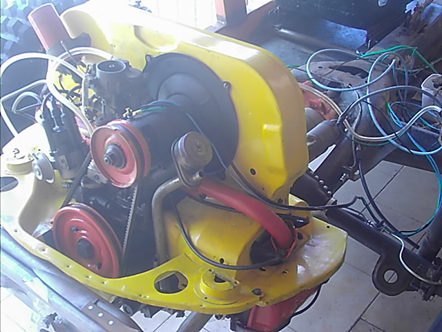

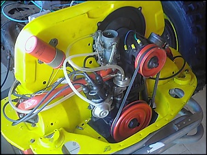

    O motor esta prontinho agora so falta a estrutura mas como disse no outro topico tive problemas no tubo do parabrisa ele amassou na hora de fazer a curva e ñ sei como recuperalo.

    Pode esquecer esse tubo para o parabrisa, o que você pode fazer é cortar aonde amassou e usa-lo em outro lugar, qual a espessura do tubo e qual máq. usou para curva-lo.
