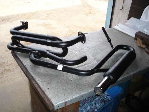

    cara eu acredito que o escapamento que o leo mostrou funciona bem melhor, e quanto a entrar agua se estiver acelerando nao vai entrar nada ali ...
    tem um amigo meu que tem um igual ao original, soldou uma das ponteiras e na outra ele virou 90° para o lado e colocou uma ponteira de moto, o ronco fica sensacional, mas ele usa o carro na rua
    é mais ou menos como o da foto, só que o dele ta cheio de emgembra hehe, vc pode tentar fazer algo interessante assim na sua gaiola também

    Olha eu tenho o de puma aqui , paguei 10 mendigos no ferro velho e ele tava novinho , apenas quebrado o abafador (achei ótimo isso pois não preciso dele hehe )
    Creio que seja uma boa opção mesmo , pois o diâmetro dos tubos proporciona um torque muito bom tanto em baixa quanto em alta , e estou fazendo adaptações para ele .
    Mudei as bengalas de trás para frente , com a saída para trás , fiz duas curvas de 90º pra elas , mais outras duas do cabeçote pro escape ...
    Resumindo , ele ficou atrás da lata de refrigeração , bem em cima do câmbio e com a saída por cima da lata de refrigeração , não ocupa espaço algum na gaiola e tem um ronco show , rendimento ótimo !!!
    Espero que tenha ajudado o tópico e logo postarei fotos dessa engenhoca hehe .
