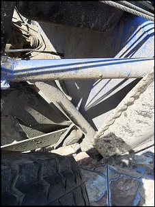

    alguém me ajuda com espaçadores galera ?
    o ferro tá comendo o pneu da minha gaiola.
    Pesquiso e não acho nada sobre esses alargadores, espaçadores.

    Amigo, dependendo do caso um desses pode ajudar
    http://produto.mercadolivre.com.br/M...0-mm-38-mm-_JM
    Porém, ainda prefiro utilizar a roda com off-set em negativo.
    Abracos

    Ajudar, puta alargador de 38 mm se isso não resolver é mais fácil cortar o tubo que esta raspando no pneu....

    uahuahauha, obrigado.
    mais puta negoçio caro em !
    e essas rodas off set negativo, é duro de achar ?

    Ba, de achar é sim... não tens nenhum torneiro amigo ai?
    As minhas sempre mandei fazer em um torneiro que fez um exelente trabalho por um precinho legal.
    Abracos

    vo da uma pesquisada aqui pra ver se tem alguem que faiz isso !

    eu tinha visto este anuncio.
    acho que é mais em conta mandar fazer né ?
    eu não entendo esses numeros ae, furação e tal.
    A furação do cubo da brasilia é qual ?
    Fiz certa a pergunta ?

    Amigo, te aconselho a procurar um torneiro, se ele trabalhar com isso e for arregado com certeza sairá bem mais em conta do que 180,00 por roda..
    As minhas eu tirei todo o miolo e mandei refazer pois a furação dos cubos de rodas do santana são diferente.
    Gastei R$ 250,00 em tudo.
    Abracos

    Entendi Fag, pra fazer o serviço, so tem de cortar o miolo e soldar invertido ?

    Umas fotos de onde tá pegando
    Miniaturas de Anexos Miniaturas de Anexos Projeto de Gaiola-roda-pega.jpg   Projeto de Gaiola-pega-3.jpg   Projeto de Gaiola-pega-2.jpg

    tudo depende de cada caso, a forma mais prática é essa, porém vai ficar com bastante negativo.
    Apesar que, quem ve o meu então, acha um absurdo.
    Observe na foto.
    Sim... isso ali é o lado onde vai no cubo de roda, isso sim é negativo.
    hahah
    Abracos
