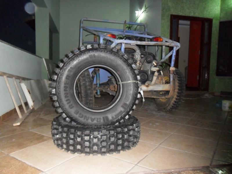

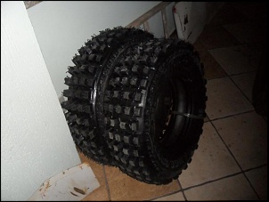

  • #152
    esqueci da foto.
    Miniaturas de Anexos Miniaturas de Anexos Projeto de Gaiola-sam_1296.jpg   Projeto de Gaiola-sam_1297.jpg
  • #153
    Nossa que tamanho de pneu,o canbio e o motor vao sofrer pra empurrar isso!
  • #154
    não é tão grande não, é 235/75/15. Uma medida meio que normal na minha opnião !
  • #155
    Coloquei na minha 195/60/15 e nao fikou pesado porque o diametro final era igual ao diametro do pneu do fusca/brasilia
    Hoje tenho aki pra minha gaiola em construçao um 225/70/15 mas,utilizarei cambio de kombi 7:36 e tambem utilizarei reduzidas da kombi antiga adaptadas para homocinetica,e espero que tenha força,se nao tiver eu reduzo mais
    experimenta uma hora que nao estiver fazendo nada colocar uns pneus de tamanho original só pra dar um rolozinho,tipo uma voltinha na quadra(sei que fica baixo e isso é chato)e depois posta aki o quanto fica mais forte,o giro sobe rapido a quarta nao fica inviavel de se utilizar.....
    sorte que vc usa motor a ar se tivesse um ap com esse pneu e um cambio de brasa ai vc largava mao!ap com pneuzao engole ronco facil facil!
  • #156
    Fica mais forte mesmo, tem uma gaiola aqui que ta com uns pneus menores e tá muito forte. Mais dai chega na trilha não anda igual as outras.
    Eu acho que vai rodar bem porque tem uma gaiola aqui com um pneu 255 com motor 1600, e roda de boa.
    não entendi isso de ap com pneuzão engolir ronco ! oque é ?
