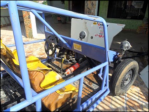

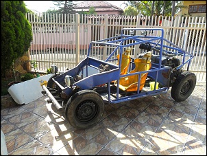

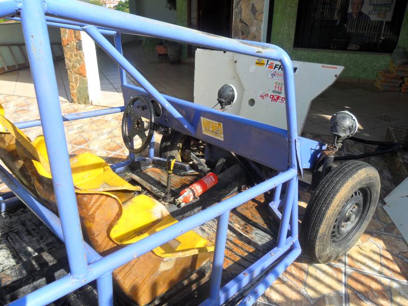

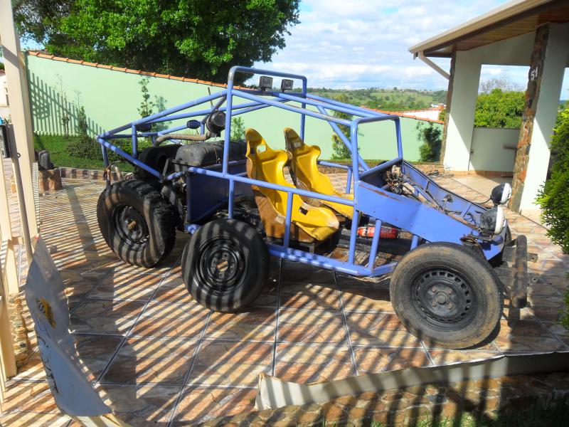

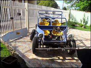

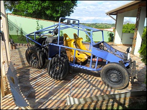

    Hoje começou, se eu posso falar uma mini reforma da minha gaiola.
    Pretendo pinta-la e dar aqueles detalhinhos.
    Sobre o pneu eu comprei os biscoitos(235/75/15), talvez amanhã já chegue.
    Pra pintar eu tirei todas a chapas que estavam rebitadas e amanhã vou tirar toda a parte elétrica ali do painel. (to com medo disso) haha
    Eu comprei lixa d'agua 320 pra lixar a gaiola, ela não tem grandes pontos de ferrugem. Tá boa essa lixa ?
    A minha idéia e lixar e pintar, tá certo ? Ou precisa de um fundo, algo do tipo.
    Nas cores eu estava pensando em azul e preto, ou vermelho e preto, que já tem duas aqui na cidade. Eu sei que cor é algo pessoal, mais o que vocês acham que ficaria bom ?
    Por favor dêem suas sugestões, pois eu preciso de ajuda.
    Outra coisa, eu tenho dois bancos conchas de fibra, so que eles estão meio feios e tal. Eu posso passar alguma lixa neles para pintar, se sim, qual ?
    Meu Deus, quantas perguntas. uahuaha
    Muito obrigado por enquanto, abraços.
    Segue fotos de como ela está hoje.

    Eu arriscaria uma lixa bem mais grosa 1º tipo uma 80 para retirar alguns com,eços de ferrugem ou marcas na pintura antiga e ir trocando para lixa mais fina gradativamente tipo 80, 220, 400 não precisa segir a risca estas granas de lixas e nem lixar com todas elas tudo depende do resultado final que você espera e da paciência que você terá para lixar...
    Pode lixar a fibra sim, as lixas são as mesmas.
    Se não chegar a deixar no aço, pode repintar sem primer mas para um resultado melhor corrigir pequenas imperfeições (se tiver) seria bom aplicar um primer antes.
