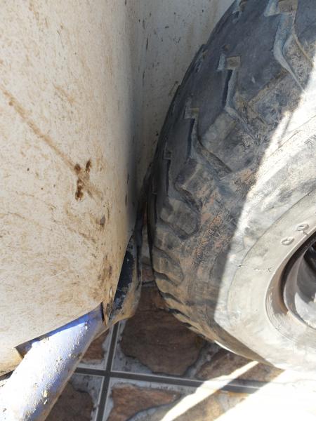

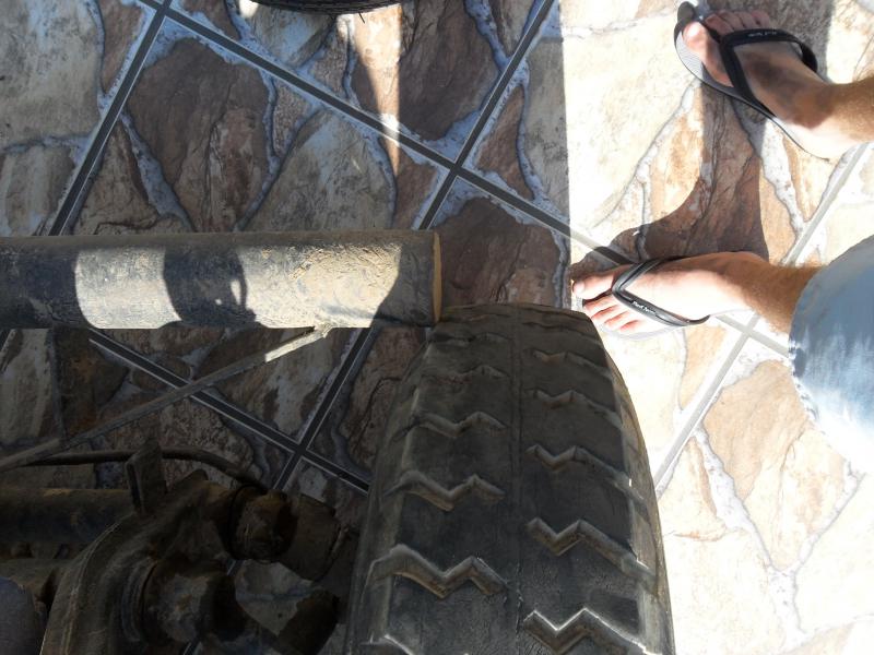

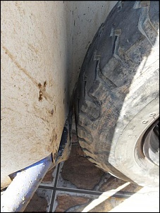

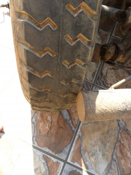

    Eu coloquei um pneu de tras na frente hoje !
    Olha como ficou, o duro que pega em tudo. uahuahauah

    deixa eu ver se eu entendi.
    tem que pegar o miolinho da roda ali, aonde parafusa.
    corta, solda ao contrario, e dai vai ter de encher o pneu no lado contrario, isso ?

    Amigo, pelo que notei isso foi um erro de projeto, não?
    Imagine colocar um pneu biscoito ai, acho que nem roda, rsss
    Não sei se apenas um alargador ou um off-set negativo vai resolver.
    Tire o pneu e afaste-o +/- até onde acredita que possa resolver, veja a distancia que ficou em cm do cubo da roda até o centro do aro.
    Abracos

    Realmente foi um erro de projeto.
    vou fazer isso, obrigado.

    Amigo, não seria mais facil cortar o ferro que está encostando e reforçar em outro lugar? pois na roda trazeira, toda vez que passar em um buraco vai raspar, pois a suspensão do fusca trabalha assim /---- \ isso acontece quando ela desce, \----/ isso acontece quando ela fica sem peso..
    penso na possibilidade de tirar este ferro e soldar outro em outro lugar para reforçar..
    e na frente, pegue e aumente alguns cm aquele ferro para a frente da gaiola para ficar mais espaço entre a roda e o ferro.

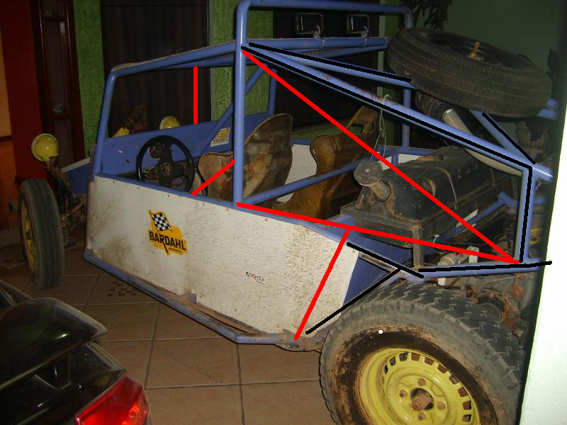

    a sua gaiola tem um formato que o cara deve ter feito no improviso, como deu na cabeça dele ...
    chicken do jeito que está vc pode arrancar tudo ali atras fora e fazer uma traseira diferente com os próprios ferros que vc tirou, aproveite pra tirar aquela barra ali entre os ocupantes que ta um perigo, faz como o leo falou
    olha no site: www.no12.com.br procura lá pra ver como é a gaiola deles, eu achei bem legal a parte traseira e nao precisa dobrar tubo nenhum ...
    a sua gaiola tem todo um reforço ali atras, a maioria só colocar uma proteção pro motor a sua tem várias barras que o cara colocou ao lado das rodas que devem estar atrapalhando ...
    assim que der eu olho melhor as fotos e vejo se é possivel mudar toda a traseira
    abraçs

    olha ai é o que eu pensei antes de sair aqui do trabalho, talvez seja possivel vc fazer isso, olha bem a possibilidade mas assim fica mais alto acho que nao pega, e coloquei dois reforços que o leo falou que achei bem interessante fazer ...

    e dae tirava esses em preto ?
    Projeto de Gaiola Imagens Anexas

    pensei em algo assim, como o leo falou !

    é isso ai amigo pensei que nao ia entender hehe
    só tem que ver se ela nao fica fraca, mas pode ver outras gaiolas, depois do piloto acaba a estrutura de proteção dos ocupantes e começa a do motor, que protege só a parte de baixo do motor, nao existe muita estrutura ali
    se vc achar fraca pode fazer outros remendos ali, a quantidade de tubos que vc vai tirar vai sobrar bastante pra soldar de maneira diferente, o projeto que os caras fazem no site em que falei vai ficar bem parecido com a sua, a tela que eles usam vc pode colocar tbm, andei numa de vidro esses dias numa trilha e achei meio ruim, só que acredito que a tela tenha que ser preta pra nao tirar muito sua atenção da trilha ...
    se quiser pode fazer outro reforço em X logo atras da cabeça dos ocupantes fica bom tbm, o estepe se quiser andar com ele terá que ter criatividade hehe nao sei onde pode ficar:
