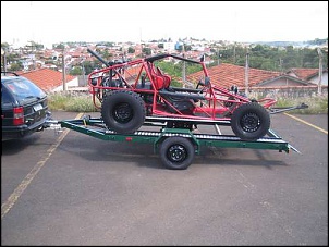

    Vou começar minha gaiola daqui um tempo, ja comprei um fusquinha.
    Se alguem puder me ajudar com o prejeto eu agradeceria muito.
    Eu quero uma gaiola igual a essa da foto. Se alguem tiver um prejeto dela, ou parecida, por favor me mandem.
    Obrigado por enquanto, abraço.

    Chicken little,
    Essa gaiola da foto que você postou é uma By Colella de Limeira - SP e o site é http://bycolella.com.br/
    No mercado livre tem os preços dos kits que ele vende.
    Eu tenho uma gaiola da TTM de BH que é chassis totalmente tubular (a colella é montada no chassis vw encurtado). A não ser que você esteja muito afim de partir do zero, recomendo pensar em comprar um kit.
    E desmanchar esse fusquinha é um crime!!
    Então, eu conheçe essa collela. Eu pretendo fazer uma igual, so que eu queria achar o prejeto com as medidas e tal.
    Para fazer a compra dos ferros.
    Essa sua é bem legal leo, mais eu gosto daquele desenho da collela.
    E o fusca tá bonito nas foto só, de perto ele tá feio. haha

    vou falar a verdade, hoje se fosse pra arrumar ou montar eu nao montaria so se eu ja tivese uma pra andar, pois parece q a de td mundo fica pronta, aparece muitos paseios e a sua nunca fica pronta, eu juntaria um pouco de grana e compraria o kit dps motor e tals, pq eu gastei dinheiro de mais e aind anao ta 100%, sendo que muita coisa ajudei e meus amigos me ajudaram tb
    o cara que vai fazer eu já tenho. Ele ta fazendo as gaiolas da galera aqui da minha cidade.
    quantos cm vocês acham que eu tenho que cortar do chassi pra fazer uma igual essa collela ?
    obrigado, abraço.
    Usuário Avatar de romersouza
    28/03/2008
    429
    Citação Postado originalmente por Chicken Ver Post
    obrigado, abraço.
    costumam cortar uns 40cmmais ou menos , noa tenho certeza
