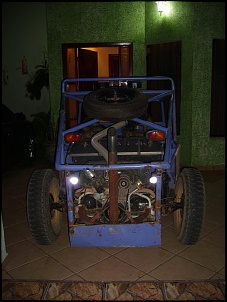

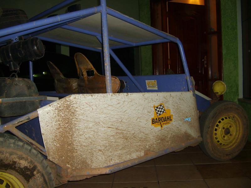

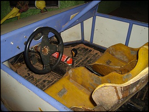

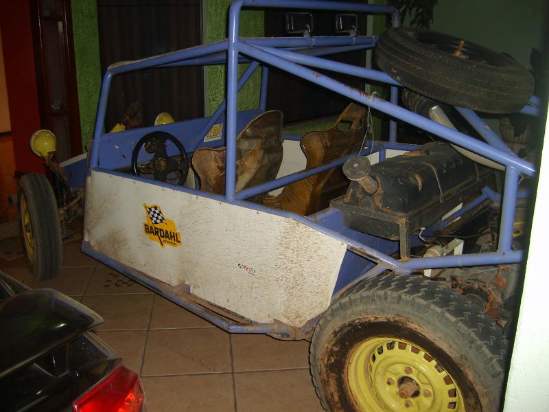

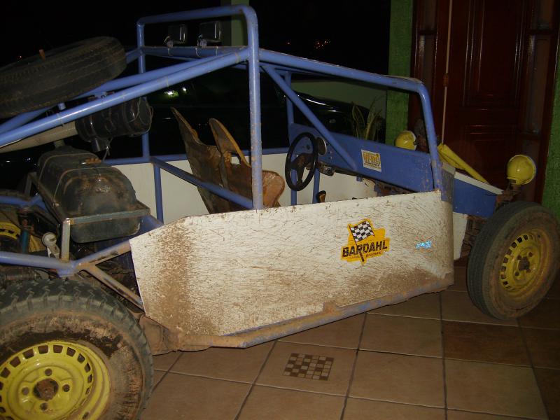

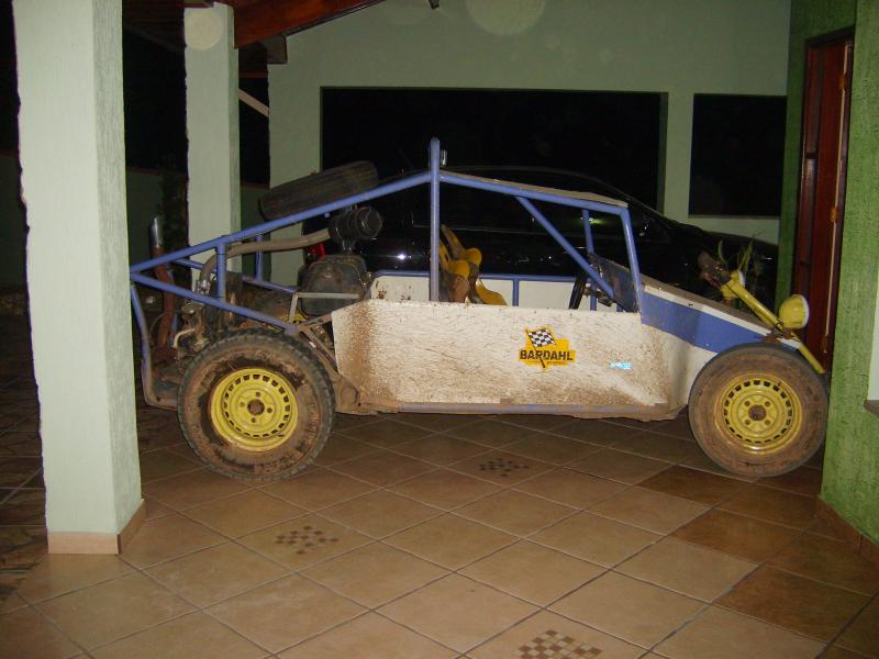

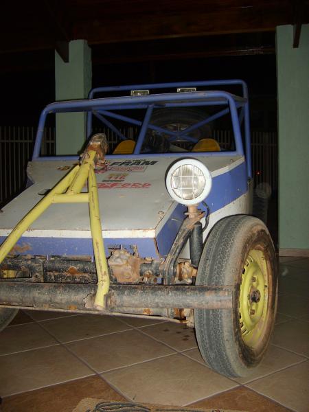

    mais foto dela ae galera !
    Miniaturas de Anexos Miniaturas de Anexos Projeto de Gaiola-gaiola-7-.jpg   Projeto de Gaiola-gaiola-8-.jpg   Projeto de Gaiola-gaiola-9-.jpg   Projeto de Gaiola-gaiola-10-.jpg   Projeto de Gaiola-gaiola-11-.jpg
  • #38
    outras fotos ae !
    Miniaturas de Anexos Miniaturas de Anexos Projeto de Gaiola-gaiola-12-.jpg   Projeto de Gaiola-gaiola-13-.jpg

    hum, acho que tera de adequa-la para trilhas amigo, esse modelo entendo ser só pra passeio em estradão...

    porque amigo ? Ja fiz trilha com ela, e foi de boa !
  • #41
    alguém sabe me dizer porque galera ?

    Acho que o cometário do nosso amigo, se deve pelo fato dela possuir o entre-eixos grande (parece que não teve o chassi encurtado), pneus inadequados para trilha, não possui uma boa altura do solo e a estrutura não é de uma gaiola de competição ou reforçada, embora ela possa suportar bem um capotamento tem uns detalhes a serem melhorados.

    O pneu biscoito é o mais utilizado para as trilhas, não que ele seja o "certo" afinal tudo depende do uso, do tipo de solo da região.
    Este que esta usando você sabe a medida? me parece ser 7" aro 15", o que acha das respostas da gaiola com ele? se achar que esta fraca de saída (aceleração) não coloque pneus maiores que este.
    Para erguer na diant. pode colocar pneus mais altos, catraca invertida e até as mangas sobrepostas ou mangas duplas como costumão falar.
    na traseira como sua suspensão não é IRS se erguer muito vai ficar assim \ / então é melhor manter a altura original e usar uns pneus um pouco maiores ou 235/75 R15 por aí.
    Quanto a estrutura seria mais fácil modificar as fotos dela e depois postar aqui, mas eu tiraria aquela barra que fica no interior da gaiola, que pode até se bater a cabeça num acidente, e modificaria mas algumas, que na minha opinião melhoraria a estética e a segurança.

    O problema é que ele tá pegando as laterais dos pneus no ferro(já posto fotos), dai da pra por prolongador que chama né, caso eu for colocar um pneu mais largo.

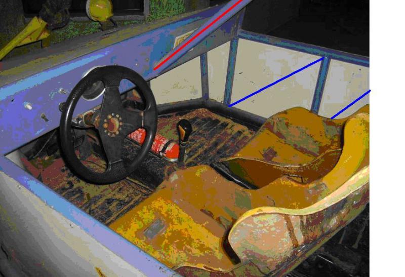

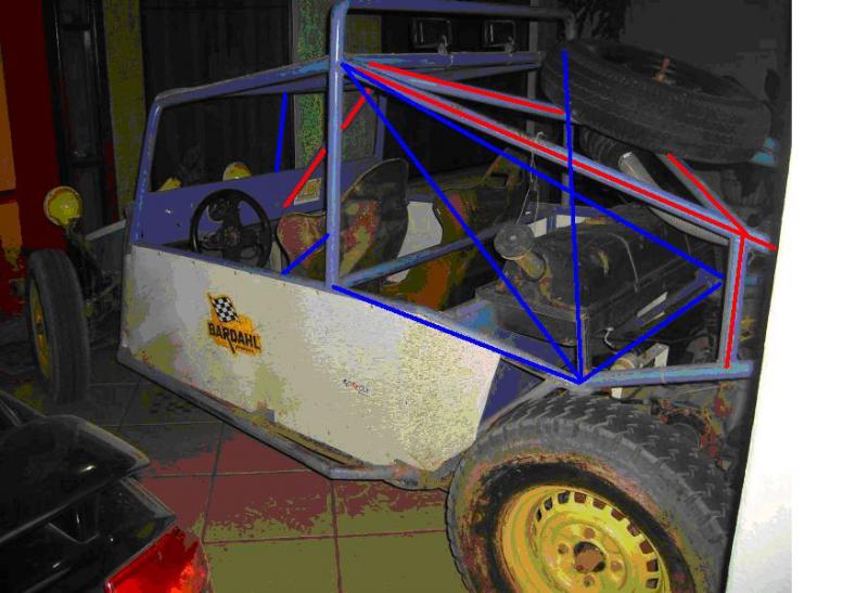

    Fiz no Paint mesmo, algumas alterações que faria se quiser da pra fazer melhor que estas, mas no quesito design por ela ser comprida fica um pouco estranho...
    []s, Leo

    Eu vi que os pneus tras. estão pegando quando a susp. trabalha...
    Esqueci de falar que as linhas vermelhas são os tubos que eu tiraria e os azuis os que eu colocaria.

    Você acha que se eu manter aquela ferragem traseira e soldar mais um ferro ali que nem o que está na foto em diagonal já dá uma melhorada ?
    valew leo, abraço.
