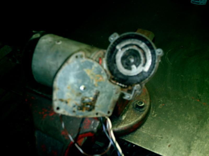

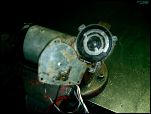

    Esta é a alteração que deve ser feita dentro do motor de parabrisa para ele parar em duas posições.

    2,934
    Agradecimentos: 46
