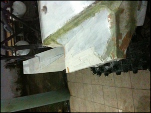

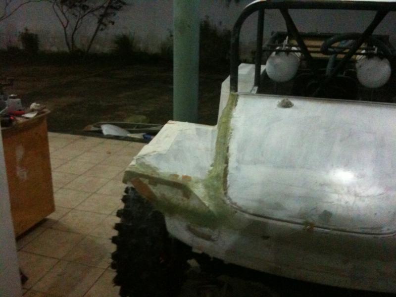

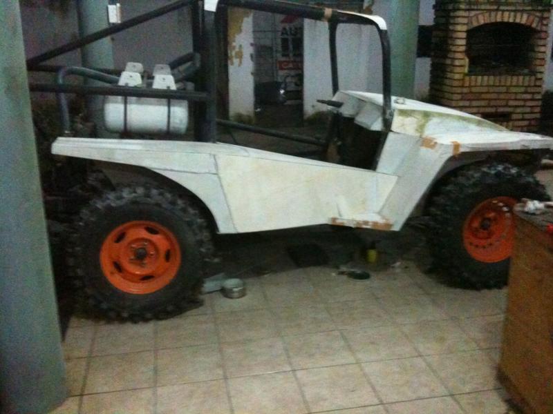

    Galera.. tá assim.. só terminei esse lado e o outro vai ser "espelhando" esse é claro.. depois de pintar vai fikar bem bonita.. a próxima que me aguarde.. já peguei alguns macetes, falta-me mais conhecimento.. e vamos que vamos.. abração galera!

    Ta ficando muito legal Oliveira, como vc fez este capo foi so com resina ou usou chapa de aço, tbm?

    vai ficar parecendo um bugre.. eu acho .
