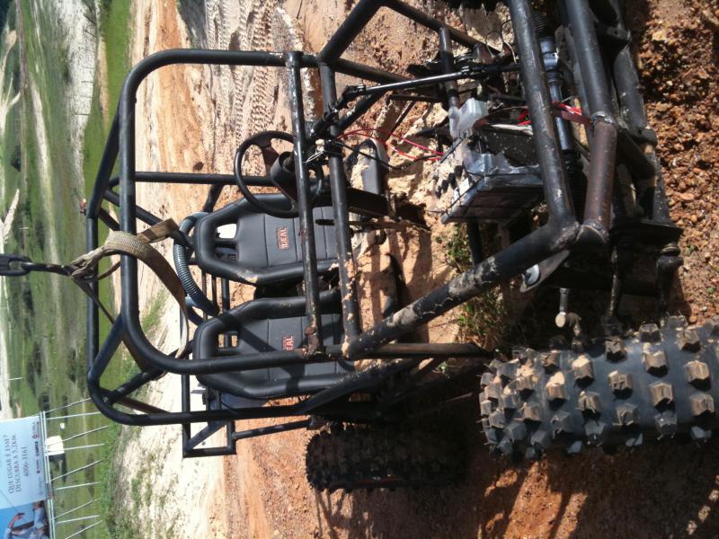

    por mais tosco que pareça, foi jogando futebol.. tava conversando no finalzinho, dai quando vi uma bolada mt forte vindo em direção ao meu rosto eu coloquei a mão na frente.. ;X e peeensseee!
    hoje levei a gaiola pra dar uma voltinha nas dunas.. dei duas aceleradas e a base (aquele coxin que segura a base da caixa da kombi à suspensão traseira) quebrou.. pense que o trambulador entortou, as marchas não entravam mais, lascou tudo!! dai apareceu um troleiro lá e me puxou.. sendo que ao subir ele foi muito devagar e acabou nao conseguindo puxar direito.. o louco deu a ré, virou pro lado e arrochou, deu a volta me arrastando mt rápido e conseguiu subir comigo.. p.s.: a gaiola está toda "livre" e a porra do pneu do troller só fez foi jogar areia pra dentro da minha gaiola e também os biscoitos dos meus pneus.. resultado.. o da foto.. centos mil quilos de areia dentro da gaiola >.<
    pense q eu não enchergava nada de tanta areia!! kkk
    [levei a gaiola no munk do meu tio, fui com ele maaasss em 5 minutos a bixinha já estava quebrada e não deu pra andarmos..]
    agora, ela tá pegando, coloquei um "snorkel" feito de tubo para aspirar piscinas [pra que melhor?] tá acelerando mto bom!, o troço que está me dando no saco é trocar marchas.. pois a caixa só pode estar meio doida pois demora muito pra trocar de marcha e também quando troca dá um estalado grande.. como se eu não apertasse a embreagem.. coisa que eu faço..
    fora isso, muito muito muito reduzida.. 4 marchas é muito show.. e valeu galera.. já estamos de volta
    Comprei a peça que quebrou.. 17 reais ¬¬ dai cheguei em casa e meu tio veio me ajudar a trocar.. ia ter de tirar motor, caixa e tudo o mais pra poder tirarmos a peça e trocarmos.. então demos o jeitinho de só aliviar os parafusos do garfo e afastamos motor + caixa para trás, então pegamos e conseguimos realizar a troca.. e ah, limpei a gaiola aqui em casa.. deu só umas 5 bacias gigantes de areia pra tirar e ainda tem mais lá.. ¬¬
    abraços galera! tomara que amanhã eu consiga dar outra volta lá e não de o mesmo problema!! abraços!!
