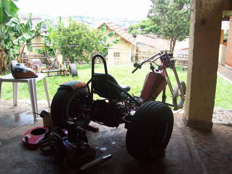

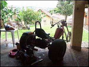

    Triciclo , meu sócio aqui faz frente Springer modelo harley antiga e o chassis tudo gabaritado e alinhado perfeitamente com as medidas que precisar .
    Qualquer coisa que puder ajudar tamos aí
  • #511
    foto
    Tentarei anexar uma foto dele , quem sabe me animo também pra fazer um
    O cara é bem detalhista , a gaiola jarula (motor a ar central) é dele , valeu .
    Miniaturas de Anexos Miniaturas de Anexos Gaiola "Sauron"-susp-insync-016.jpg

  • #513
    Tem algumas fotos no meu tópico gaiola made in nóis , ela usa amortecedor dianteiro com molas traseiras de saveiro quadrada , a torre é usinada mesmo .
