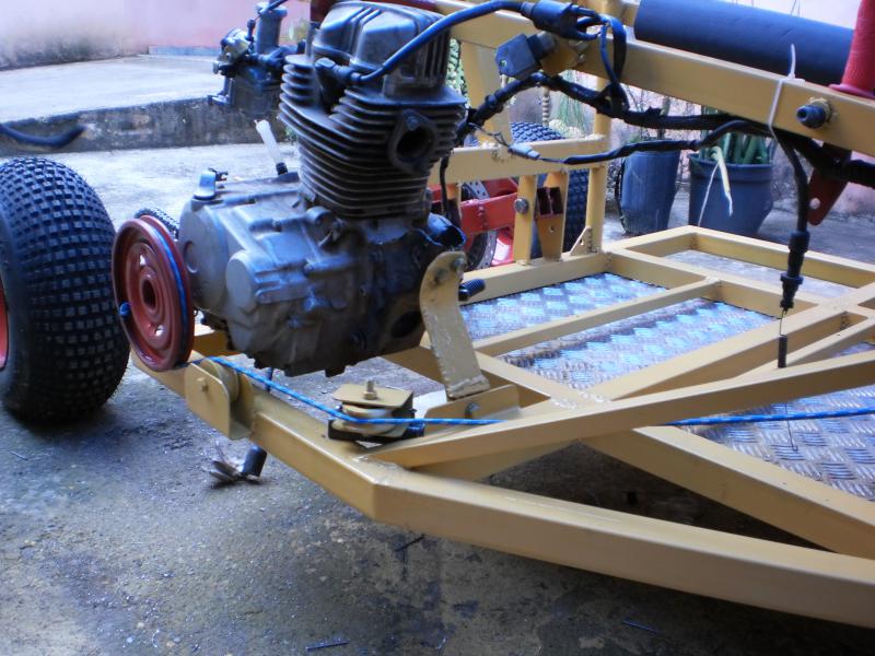

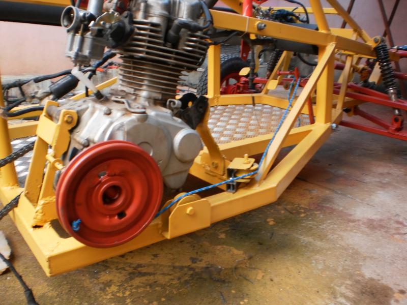

Sim Bruno, o sistema funciona mas eu vou refazê-lo, pois o pedal interno está com um movimento na diagonal e está terminando o "kique" em cima do pedal de aceleração! Vou mudar a posição do seu eixo, para que ele fique com o movimento indo para a frente, paralelo ao do acelerador, para que este não seja tocado quando do kique. Por enquanto estou usando o pedal normal da Titan, quando o kart estiver pronto e reguladinho, eu faço essa alteração, para poder colocar a polia de novo no lugar e ver este sistema funcionando beleza!Anexo 348189Anexo 348192Anexo 348190Anexo 348191
