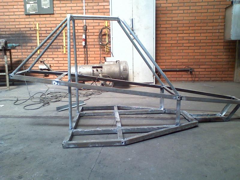

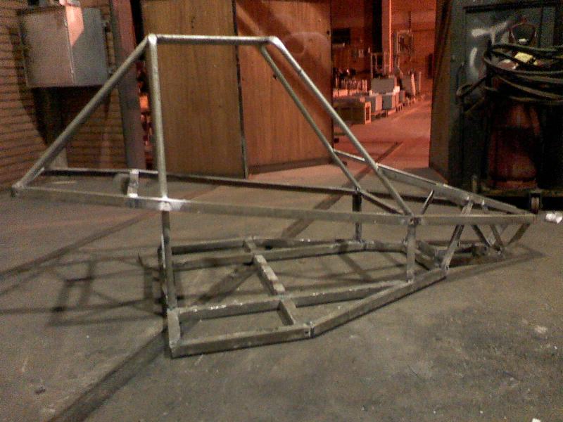

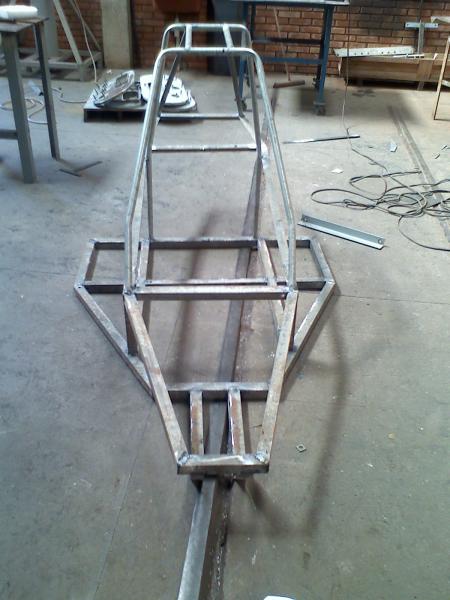

    Já montei o chassis do kart cross, montei a parte superior e uni as duas partes, agora estou fabricando um dobrador de cano para fazer os santo antonio. Segue as fotos de como ja esta o meu kart cross.
    Estou curtido muito montar ele.

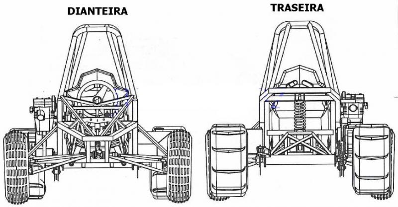

    Alguem poderia me ajudar, gostaria de saber que tipo de rolamento (o mais barato hehhe) eu colocaria na roda dianteira do meu kart Cross?? estou em duvida ainda, eu tenho que definir para poder fazer o eixo dianteiro, olha a foto de como sera o meu kart Cross.
    So que estou querendo colocar a roda do kart de baixo.

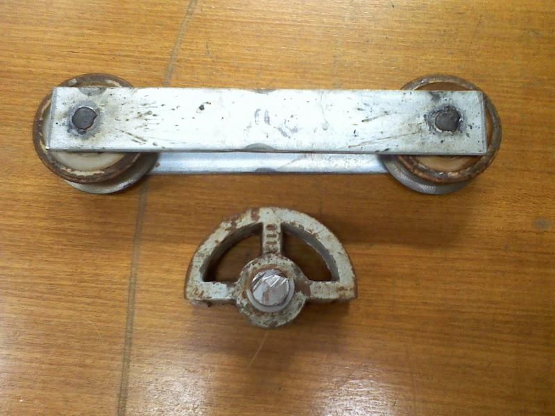

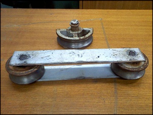

    Tentei fazer um dobrador de cano, não ficou muito bom mais deu para quebrar o galho, usei ele em uma prensa.

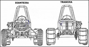

    [QUOTE=danib;834158]Rafa é esse mesmo q to falando, o piranha pelo menos que vi em alguns lugares é esse de eixo e o de suspenção independente é o aranha, foi oque li posso tar enganado, eu tbm quero fazer esse q vc tá fazendo(piranha),[/QUOTE
    Então Danib mais o que estou fazendo não tem suspenção independente trazeira e sim um amortecedor para o eixo todo, da uma olhada nas figuras.
