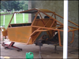

Eu tinha tirado por ter visto as fotos do nosso colega de forum mec art na dele ele tirou por issu quando estava começando a minha eu tinha aproveitado e ja recortado e quando fui avançando na contrução da mesma eu vi q não seria preciso ter tirado e ja q eu tinha guardado ainda as peças eu recoloqueiiii.........valew um grande abraço.........

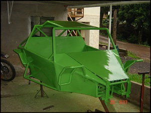

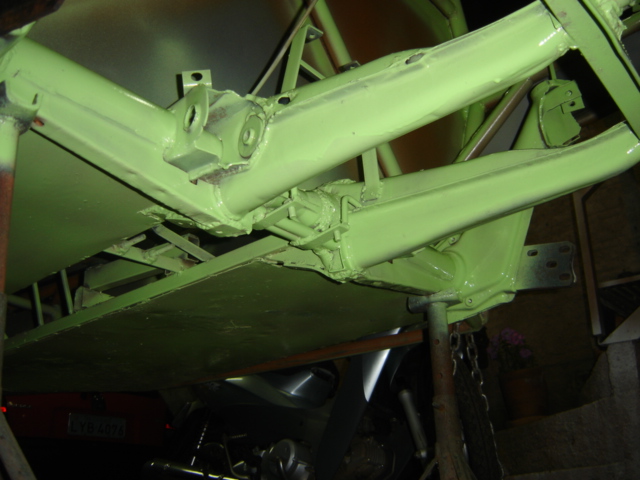

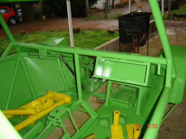

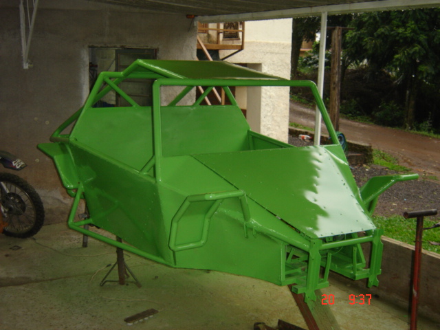

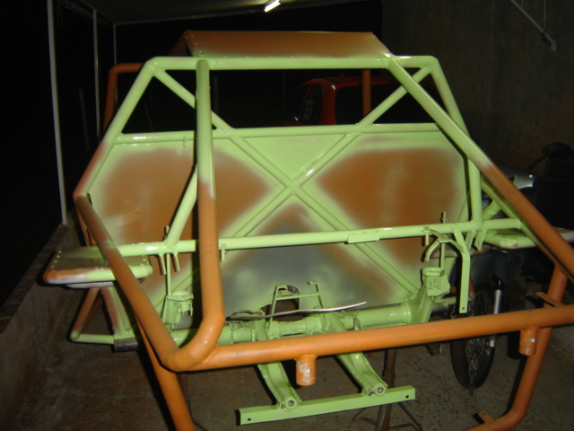

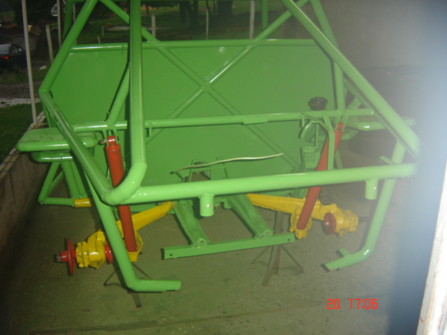

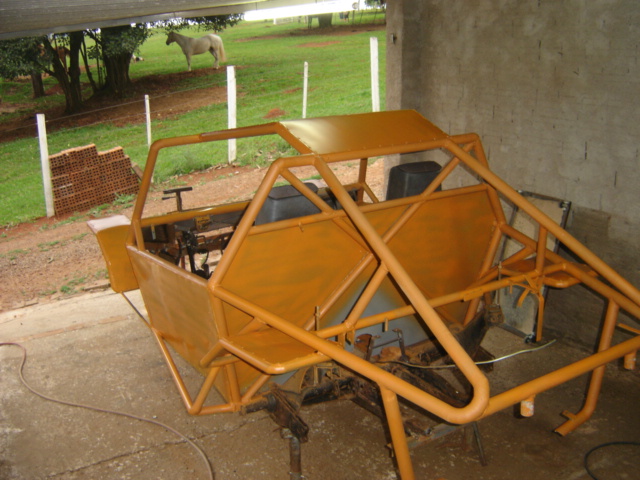

E ae pessoal estou colocando mais algumas fotos ba gaiola indo para a tinta .........
Mais uma faze charope de c fazer ......mas tenque ser feita........falowwwww
Mais fotos agora toda pintada na faze d montagem .........batendo cabeça nas tanpas da caixa c auguem puder dar uma dica fico grato........
Grande abraço a todos
Amigão blz, é facil cara. É so tu mandar fazer no torneiro uma arroela grossa com um retentor dentro e colocar na rabeta. Para isso faça rosca na rabeta e 2 furos na arroela. Pode fazer que eu já vi. Me passa teu email que eu te mando umas fotos.
