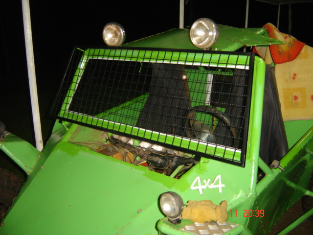

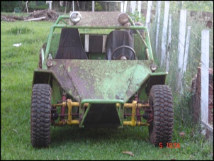

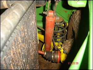

    E ae pessoal ai vai mais umas fotos das melhoras da gaiola..........................
    E semana q vem vou começar uma grande mudansa no cistema de transmição da bixinha ..........................vou postar fotos do passo a passo......valew abraço a todos
    Miniaturas de Anexos Miniaturas de Anexos -dsc07654.jpg   -dsc07656.jpg   -dsc07653.jpg   -dsc07548.jpg   -dsc07520.jpg

    Racing vc tem ideia de quanto pesa +/- sua gaiola?ela tá um brinco!!!!

    e ae blzz.............. cara acredito eu q aprocimadamente uns 500 kg por ai eu achu.......

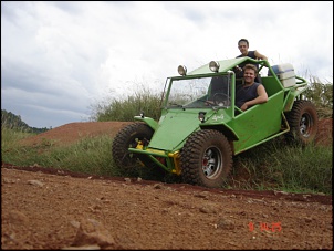

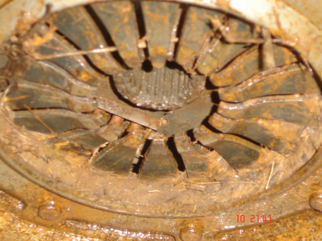

    FOtosss
    Dae o resoltado da ultima trilha ...................A troca do cambio da kombi pelo do corsa ja comesou em breve posto fotos...............mas ja adianto QUE SARNA Q EU ME ARRUMEI ................heheheheheheh

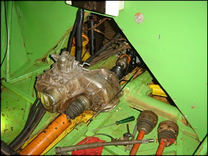

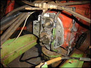

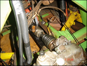

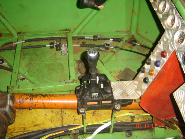

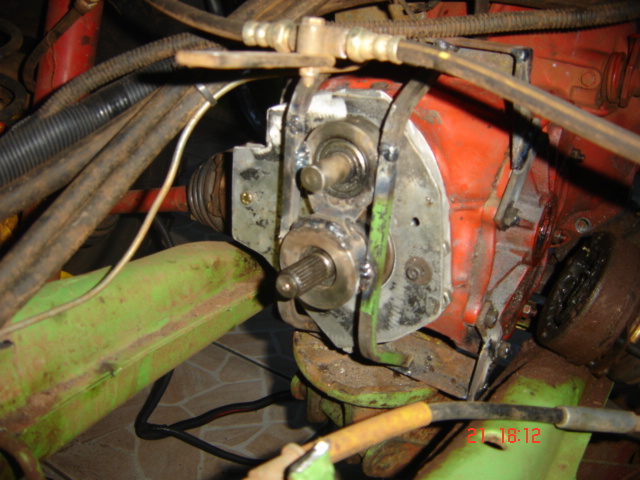

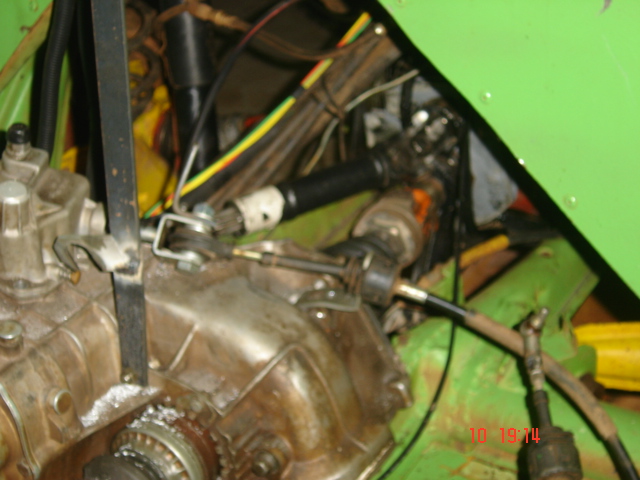

    E ae pessoal Já esta em andamento o novo projeto da caixa do corsa ja funcionou mas eu aunda naum andei .................Mas parece q fico bem redusido como eu queria.........O guincho ja esta no lugar tb esta foi outra obra complicada pro socio.heheheheheheheheeheh...........mas vai funcionar........comentem....faloww
    Miniaturas de Anexos Miniaturas de Anexos -dsc07762.jpg   -dsc07785.jpg   -dsc07789.jpg   -dsc07797.jpg   -dsc07794.jpg

    cara onde vc comprou este flange?
    cara aqui onde moro ninguem tem deste tipo
    que se morri pra fazer um assim pois nunca tinha visto e nem sabia que alguem teria um assim quanto custa um assim?
