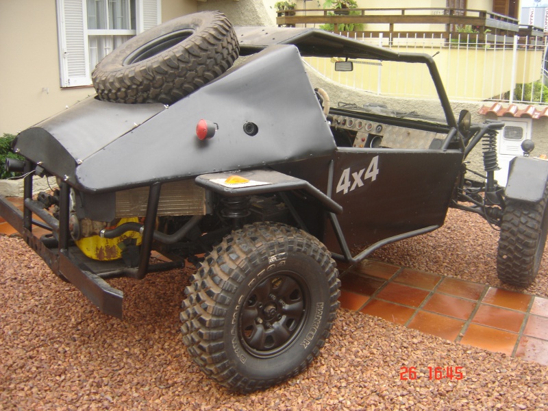

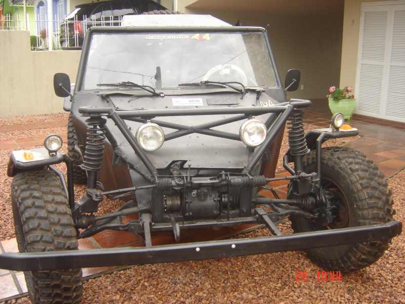

    Anexo 293893Anexo 293895Anexo 293900Anexo 293899Depois de tanto tempo volto para postar as novas fotos da gaiola 4x4 e 4x2.......esta muito bom e agora em faze quase completa de emplacamento......http://www.4x4brasil.com.br/forum/im...isc/pencil.png

    FC qual é altura do chão na dianteira e traseira?
  • 29/05/2011, 17:05
    fc racing
    Buenas Danilson
    cara ela tem 50 cm de vão livre..
  • 29/05/2011, 18:49
    Diogo_Czuika
    E essa caixa da frente ? é de passat ?
    Estamos querendo faezr uma assim tbm, com 2 caixas de passat e 4 redução,uma em cadsa roda...
    E essa sua,esta guentando o tranco ? Forte ?
    Vlew

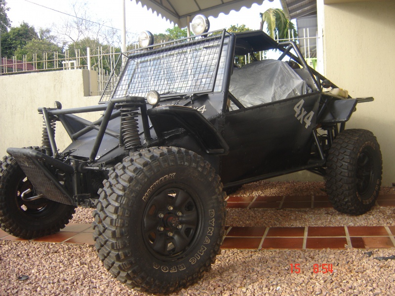

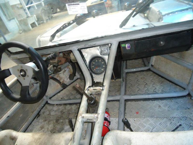

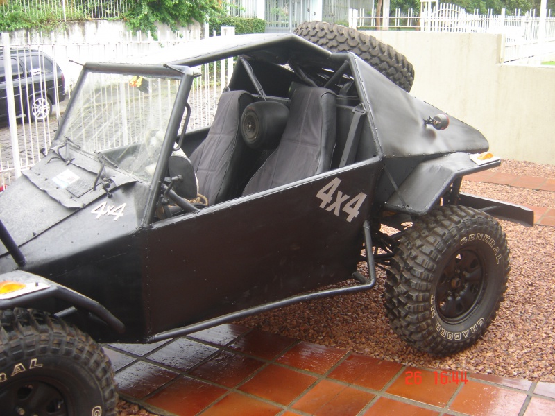

    4 Anexo(s)
    E aii galera essa é a minha está quase lá!
    estrutura tubular quincho eletrica 9000 motor 1600 carburação dupla com a igniflex.
    Anexo 337263Anexo 337264Anexo 337265Anexo 337266

    Postado originalmente por gaiolasono Ver Post
    Amigo parabéns pela gaiola, bem caprixada...
    sua intenção é encarar trilhas ou passeios ?
    se for trilha eu aconselharia a tirar esses parachoques lokos ai que vai matar o desempenho dela um monte pode trancar no subir barranco e dai não vai nem pra frente nem pra tras mais kkkkk
    valew
  • 04/04/2012, 15:22
    junio lima
    caramba cara muito loka sua gaiola meu sonho construir um monstro assim mais eu so novo aqui no forum e eu tenho 15 anos e eu e o meu pai estamos fazendo uma gaiola pra mim a minha vai ter suspensão traseira irs da kombi e suspensão duplo A na frente mais eu tenho algumas perguntas a sua gaiola fico com quantos metros de comprimento da suspenão dianteira ate o parachoque traseiro eu queria saber essa medida pra mim ter uma idea se a minha fico muito comprida e outra coisa a suspensão dianteira da sua é de santana com redução de kombi na dianteira e na traseira suspensão de kombi com redução ? e outra coisa vc usou um cambio de kombi atras e fez um furo nele pra passar a trasão pra frente ne ? pois é e o difrencial da frente é de que ele tem marcha o diferencial da frente ? e o cambio do corsa so serve pra reduzir ? essa gaiola sua fico com 3 alavancas de marcha ? pra ela anda vc engata marcha no cambio traseiro e deixa o cambio de corsar no ponto morto e o da frente no ponto morto tbm ai quanto vc quer coloca 4x4 vc engata a 1º no cambio de corsa e engata a 1º no cambio da frente ? é isso mesmo ? me responde ai por favor a sua gaiola ta muito loka abraço flw
