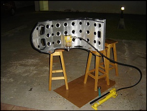

    André, conforme mencionei paguei R$ 90,27 com IPI + R$ 27,00 de frete, o único incoveniente que levei para um "amigo" soldar e ele me cobrou "só R$ 100,00", ou seja a solda ficou mais caro do que o banco! Conforme falei seguem fotos do Dimple dies.

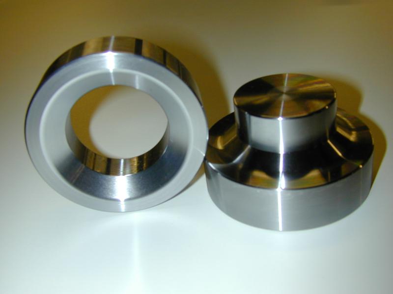

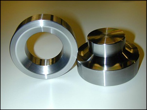

    Gilbertogato, essa maquina de dimple dies, poderia colocar alguma explicação, o funcionamento é diferente dos dimple, tipo o da foto abaixo, pergunto só a nível de conhecimento, se puder me explicar....obrigado...

    Ops esqueci da imagem.heheh

    Danib, o processo é o mesmo, ou seja, estamparia pura, a única diferença é que a peça "macho" que eu desenhei dispõe de um furo de Ø 3/4" o que possibilitou estampagem com cilindro hidráulico vazado, neste caso passei um tirante por todas as peças (cilindro, estampa macho, chapa do banco e estampa fêmea) depois prensei com a bomba. Além de ser mais dificil prensar em uma prensa comum em função do tamanho e formato do banco, tenho um amigo que tem o cilindro e me emprestou.
    Caso tenha alguma dúvida ainda eu posso triar algumas fotos para esclarecer.

    Danib, o conjunto bomba e cilindro das fotos e que eu utilizei, são para uso geral como por exemplo: sacar acoplamentos, polias, "prensagens" entre outras possibilidades. A propósito segue mais uma foto do conjunto montado bem como desenho das peças (dimple dies) que eu mesmo desenhei e que foram feitas exclusivamente para chapas de 3mm de espessura e para os furos "maiores" do banco postado aqui pelo Marcelo A. Marchiodi (informo que a espessura da chapa deve ser considerada na construção das estampas/Dimple dies, caso contrario pode-se estragar as chapas ou o resultado final podera não agradar). Finalizando o arquivo Cad que estou anexando foi desenhado por mim mesmo e eu não sei utilizar direito o Autocad "nunca fiz curso".
    Qualquer dúvida em que eu possa contribuir, favor perguntar!
