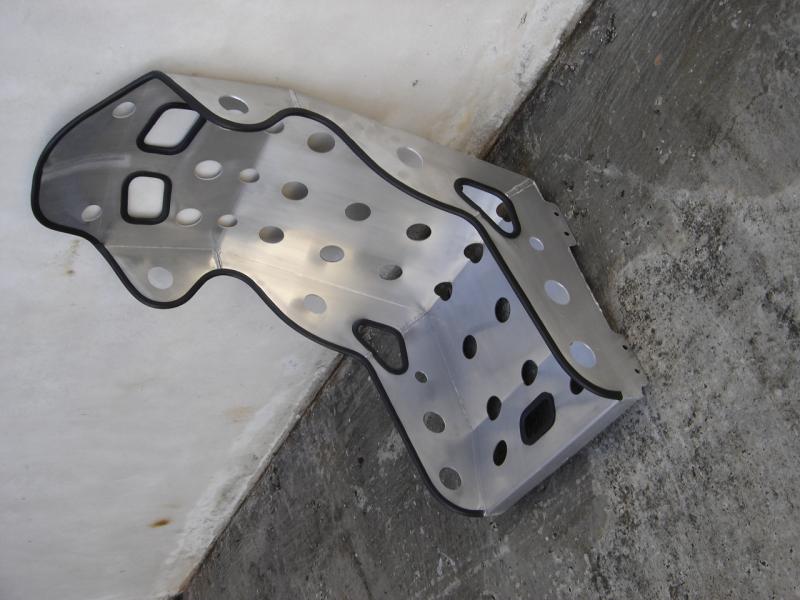

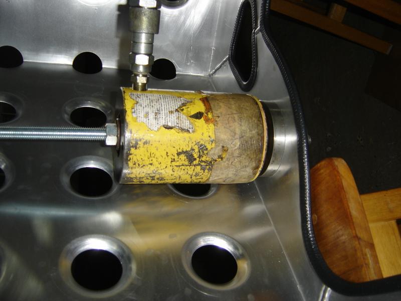

    ... achei um pouco pesado, porém de custo baixo e boa resistência... porém se fosse feito de alumínio e com reforços tipo o da foto nos furos ficaria muito bom também, apesar de mais caro!!!
    Na segunda foto dá pra ver bem bem como são feitos esses reforços, os americanos usam muito esses reforços, é bem simples de fazer e aumenta muito a resistência estrutural de chapas.

    André, conforme mencionei paguei R$ 90,27 com IPI + R$ 27,00 de frete, o único incoveniente que levei para um "amigo" soldar e ele me cobrou "só R$ 100,00", ou seja a solda ficou mais caro do que o banco! Conforme falei seguem fotos do Dimple dies.
    Miniaturas de Anexos Miniaturas de Anexos -kart-02-03-2009-074.jpg   -kart-02-03-2009-075.jpg   -kart-02-03-2009-076.jpg   -kart-02-03-2009-077.jpg   -kart-02-03-2009-078.jpg
