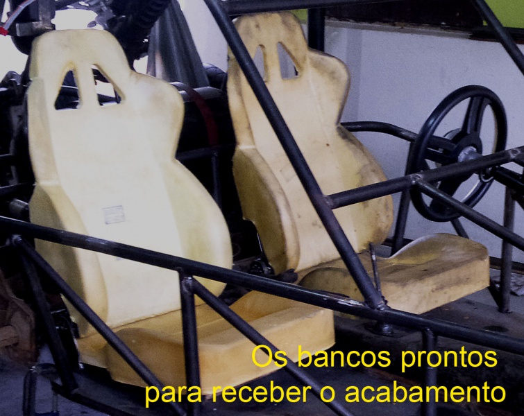

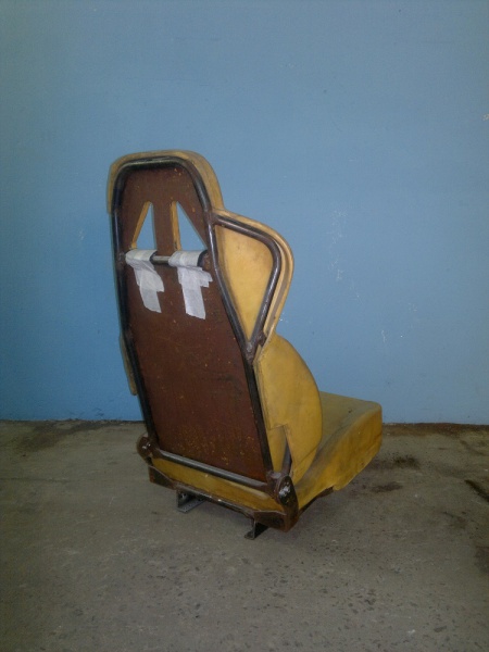

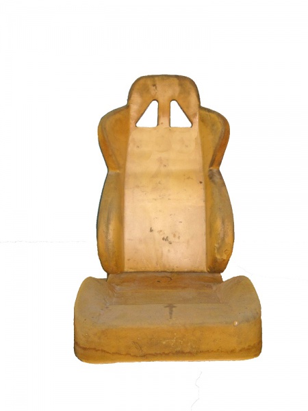

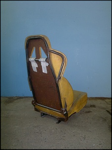

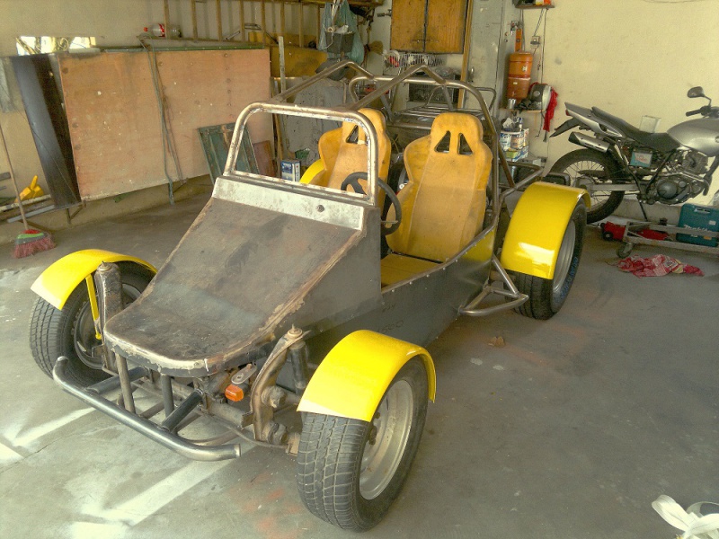

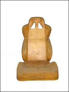

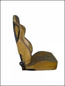

    Fiz um banco Concha paraa minha gaiola com os seguintes materiais: Papelão e Fibra de vidro.
    Com o papelão fiz um molde destartável, revesti a parte externa com filme de PVC e apliquei 5 camadas de Fibra de Vidro. Esperei secar e removi o molde de dentro do banco. Com a ajuda de uma mangueira fiz o reforço em toda a volta do mesmo recobrindo-o com Fibra.
    Originalmente este projeto é para ser usado com Chapas de Alumínio, porém o preço da chapa e a solda em aluminio inviabiliza o negócio!
    Então mãos à obra!
