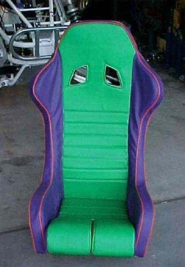

    Fiz um banco Concha paraa minha gaiola com os seguintes materiais: Papelão e Fibra de vidro.
    Com o papelão fiz um molde destartável, revesti a parte externa com filme de PVC e apliquei 5 camadas de Fibra de Vidro. Esperei secar e removi o molde de dentro do banco. Com a ajuda de uma mangueira fiz o reforço em toda a volta do mesmo recobrindo-o com Fibra.
    Originalmente este projeto é para ser usado com Chapas de Alumínio, porém o preço da chapa e a solda em aluminio inviabiliza o negócio!
    Então mãos à obra!

    Cara muito bom estes molde, mas vc teria as medidas dele?
    ou vc cortou mais ou menos no olho?
    cara eu imprimi este molde numa folha A4 Recortei e montei e ficou muito legal....
    só precisaria das medidas pra poder fazer em tamanho real, ve c vc concegue tirar as medias principais (tamanho do apoio das costas e de onde se senta e passa ai pra gente...
    valeu cara grande iniciativa....
    palmas pra vc
    um abraço...

    Denilson,
    A resposta tá no próprio PDF passado pelo Delmar.
    Lá tá escrito "50mm grid squares", ou seja, cada quadradinho do desenho tem 50mm...

    Grassmann é o seguinte...
    Material:
    - 03 mantas de 1,0 x 1,5 metros = R$ 30,00
    - 02 kg de resina com catalizador = R$ 12,00
    Onde comprei - JS Fibras - tel.: 41-3656-3061
    Depois de juntar algumas caixas de papelão com fita adesiva para formar a placa. Tracei, recortei, montei e passei a primeira camada de fibra numa tarde. Depois das outras camadas aplicadas usei os retalhos para fazer o refoço em toda a borda.
    Algumas partes do papelão grudaram na resina o motivo foi falha no uso do filme de PVC para isolar o papelão. Tem que isolar direitinho para ficar fácil de desmoldar depois!

    Muito legal essa iniciativa de dividir o projeto!
    Eu peguei hoje de tarde e acabei agora a pouco de fazê-lo 3d no Rhinoceros, tá aí uma imagem anexa!
    Realmente de fibra deve ficar mais barato e talvez até mais rígido que o alumínio.
    Se alguém quiser posso disponibilizar o desenho dele em dwg, é que eu havia pensado em mandar cortar ele na chapa de aluminio numa máquina de corte laser (a gente manda cortar alguma coisa de vez em quando aqui na oficina), aí seria só dobrar e soldar!
    Só lembrando que a parte próxima aos ombros deve ser mais aberta um pouco, e não reta (acompanhando todo o resto das laterais) como apareceu no meu desenho.

    E ai Delmar blz?
    Cara não entendi como vc usou uma mangueira para reforçar o banco???
    vc pode esplicar melhor isso??
    um abraço...
