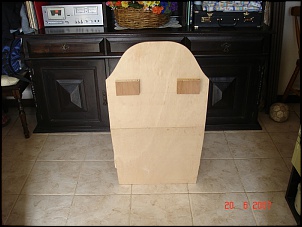

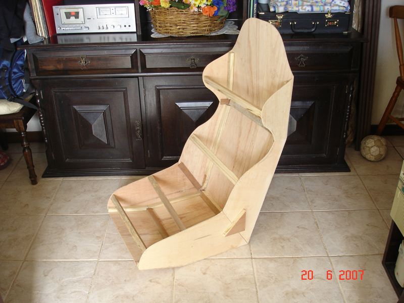

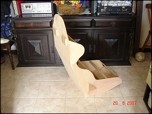

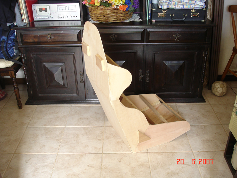

    Cool molde
    Denilson eu não vou fazer o molde de papelão não, acho que esse fim de semana vou começar a fazer o banco olha a foto do molde pronto ai fico uma beleza, não teve emenda, meu tio me ajudou ele fez um corte na madeira por baixo mas não corto tudo só um rasgo ai a madeira dobro hahaha mas fico firme que e uma beleza se a fibra não der certo vou colocar assim mesmo de madeira haha estou brincando..
    Valeu pela ajuda depois posto fotos..

    blz Peter ficou muito bom....
    olha só da pra mudar algumas coisas ai depende de vc.....
    Como vc pode ver ele fica bem reto nas laterais, o meu eu abri um pouco o apoio de cabeça (aquelas orelhas na parte decima) eu achei que ficaria melhor, eu também diminui um pouco o tamanho dele tanto no encosto de cabeça (encima pq batia num tubo da gaiola) quanto no acento (pq as pernas ficavam bem perto do volante)
    também diminui um pouco os encostos laterais pq na troca de marcha eu batia com o braço.
    Quanto ao tamanho vc pode faze-lo assim e cortar depois se vc achar que ficaou muito grande, Foi isso que eu fiz....
    Se vc for abrir o encosto de cabeça cuidado pra não abrir muito senão os dois bancos vão encostar um no outro qndo colocar na gaiola....
    mas é isso ai agora é so tocar fibra....
    valeu...
