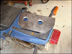

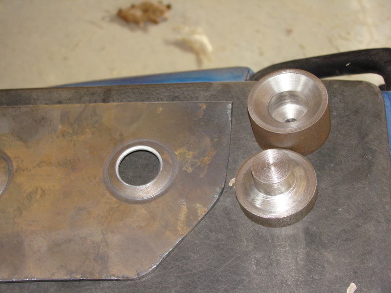

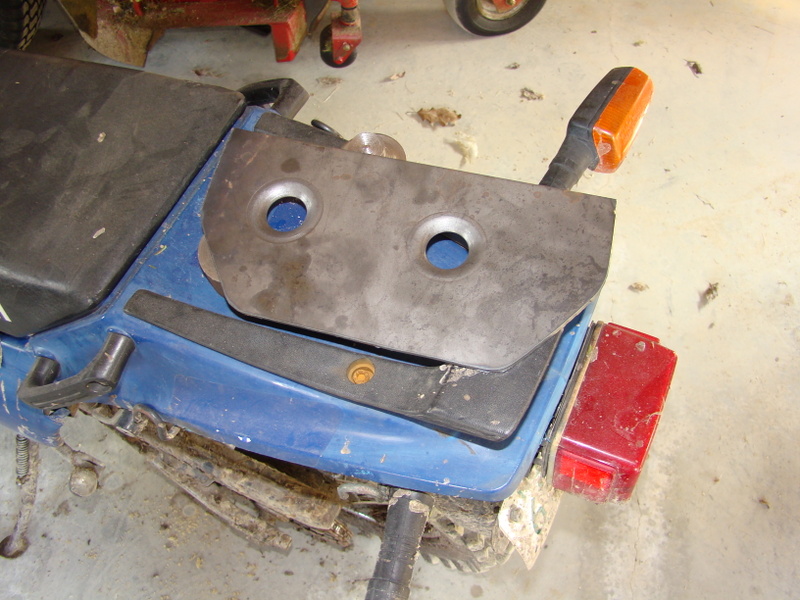

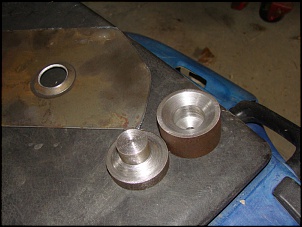

    Citação Postado originalmente por Jonas Neto Ver Post
    Seria interessante faze esse banco em chapas de 1/8" (3.175mm)
    Fim o modelamento e o peso fica na faixa de 16Kg...
    Que que você acham ?
    ... achei um pouco pesado, porém de custo baixo e boa resistência... porém se fosse feito de alumínio e com reforços tipo o da foto nos furos ficaria muito bom também, apesar de mais caro!!!
    Na segunda foto dá pra ver bem bem como são feitos esses reforços, os americanos usam muito esses reforços, é bem simples de fazer e aumenta muito a resistência estrutural de chapas.
