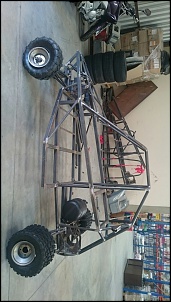

    Tá nascendo, segue mais algumas fotos do andamento do projeto.
    Kart Cross - Mais um a caminho - Porto Alegre / RS-1b917663-e573-460f-b761-8539123ab3b9.jpgKart Cross - Mais um a caminho - Porto Alegre / RS-a266632a-e673-4ab9-b891-e6e656dcd2bf.jpgKart Cross - Mais um a caminho - Porto Alegre / RS-be11eeb3-0081-40b5-aca1-a0ff3e895b6c.jpg
    Não me pergunte porque as fotos sairam viradas, quando visualizo está normal, envio pra cá, fica virada... kkkk vai entender...
    Mas tá ai, projeto andando... Valeeeeu!
    Agora, aguardar uns eixos que o Filipe_Challenge está terminando, umas flanges, buchas, putz, tem um monte de peça que ele ta fazendo pra mim... Valeu brother...

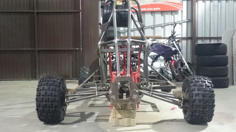

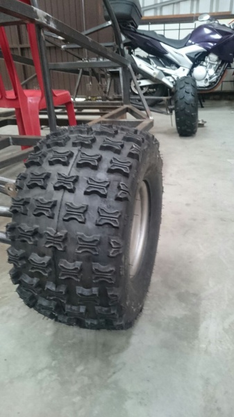

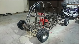

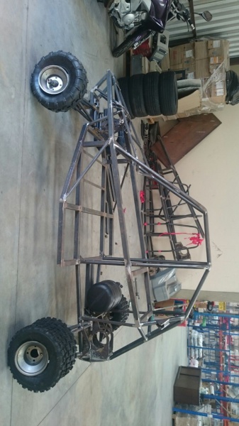

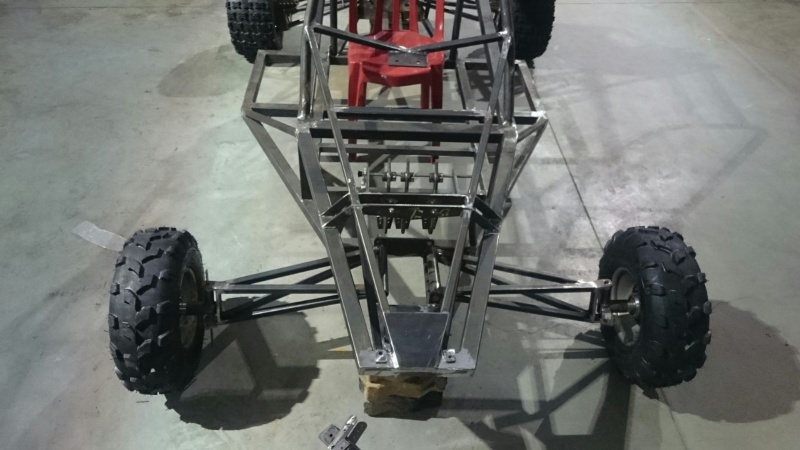

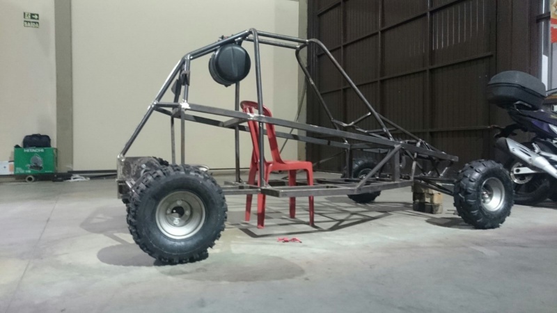

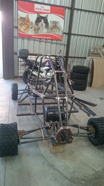

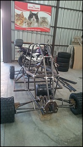

    Galerinha, segue andamento da construção:
    Kart Cross - Mais um a caminho - Porto Alegre / RS-1-2174eec8-517e-44b7-b907-3928c18f07ca.jpgKart Cross - Mais um a caminho - Porto Alegre / RS-2-e8fc6282-b62c-4fd5-b964-70f2b7a61d48.jpgKart Cross - Mais um a caminho - Porto Alegre / RS-3-c054596e-928b-4d55-8607-38a38fff46a8.jpg
    Kart Cross - Mais um a caminho - Porto Alegre / RS-4-2a1c7110-8a59-4c4b-afbb-6a91ca220f20.jpgKart Cross - Mais um a caminho - Porto Alegre / RS-5-20578598-dba7-4d15-9390-fbfde81571d7.jpg
    Kart Cross - Mais um a caminho - Porto Alegre / RS-6-57aeb01f-d685-41ea-8452-3e0700c8ea06.jpg
    Bora pra frente que atrás vem gente! Uhuuuulll

    legal fera !!! uma pergunta ...
    O tanque ali que vc ta usando é aquelas combuca de água de caminhao ? Se for isso nao é para gasolina !! Me parece ser...
    Com o tempo e uso ela estufa e em ultimos casos pode piorar a situação ! Mesmo se fizer suspiro e outras coisas nao resolve com o tempo piora !
    É so uma dica !!! OK. Mas se nao for aqueles de plastico de agua de caminhao, ai sem problemas !!!
    Vc ja gasto tanto ! então coloca de moto amigo !!!
    Tanque de moto fica bem mais bonito que esse ! ou faça um tanque sob medida ! O da falcon da certinho no angulo da traseira !
    Blz jsballarini

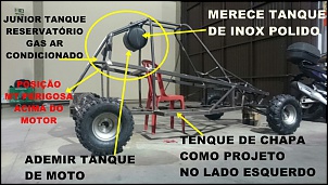

    estou acompanhando a originalidade do seu projeto e está perfeito, + eu, ademir, e vc nós tiramos o tanque da posição original e colocamos acima do motor que vai ficar com temperatura elevada, então corremos algum risco na minha opinião ok, a principio irei brincar com tanque feito de reservatório de ar condicionado, futuramente trocando com um de inox e chapa grossa, o tanque de moto do ademir, acho que está + certo, pois o tamque de moto é preparado para impacto, amassar e não causar incendio e originalmente fica acima do motor nas motos, acho que o + certo é nosso amigo ademir.....
    Kart Cross - Mais um a caminho - Porto Alegre / RS-25.jpg
    É ISSO AÍ PESSOAL 4X4 , O QUE NÃO FOR CONVENIENTE E SEGURO, AQUI PASSO O DISCO DE CORTE E FAÇO OUTRO, ABERTO A OPINIÕES E PRINCIPALMENTE A SEGURANÇA, ABRAÇO GALERA......

    Citação Postado originalmente por A. Richard Ver Post
    Valeu a Dica Ademir, não sabia disso, é corote de caminhão sim, vou procurar algo diferente para colocar no lugar, a respeito de gastar... não cheguei nos 10.000 hehehehe
    Citação Postado originalmente por JUNIOR FERRAREZE Ver Post
    Blz jsballarini
    Valeu Junior, já estou procurando alternativas, um tanque de ferro, algo em conta...
