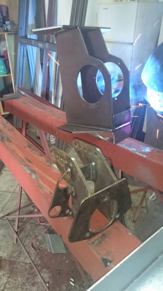

    Iniciando as soldas =)
    Kart Cross - Mais um a caminho - Porto Alegre / RS-am6p8wgyq8egjnsvjk-p87pee9hfbr9j-niskl-xdl8z.jpg
    Foto tirada pelo meu soldador, quando ele entregar as peças eu tiro mais fotos.

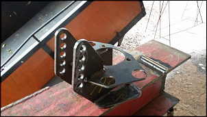

    Tá criando forma!
    Kart Cross - Mais um a caminho - Porto Alegre / RS-ag83wbcqh3_smopnqt6ov1bruy7esicjxf9zxnaxx8sv.jpgKart Cross - Mais um a caminho - Porto Alegre / RS-auc3-2web3n6jimxnxoblgzfe-xhiab__-_0q9xvurqw.jpgKart Cross - Mais um a caminho - Porto Alegre / RS-au7xiz8emq-armktgjuotlgeheryti-fthkm-dzxrxq_.jpg
  • #40
    Blz jsballarini é isso aí o projeto esta ficando perfeito, compartilha ok......

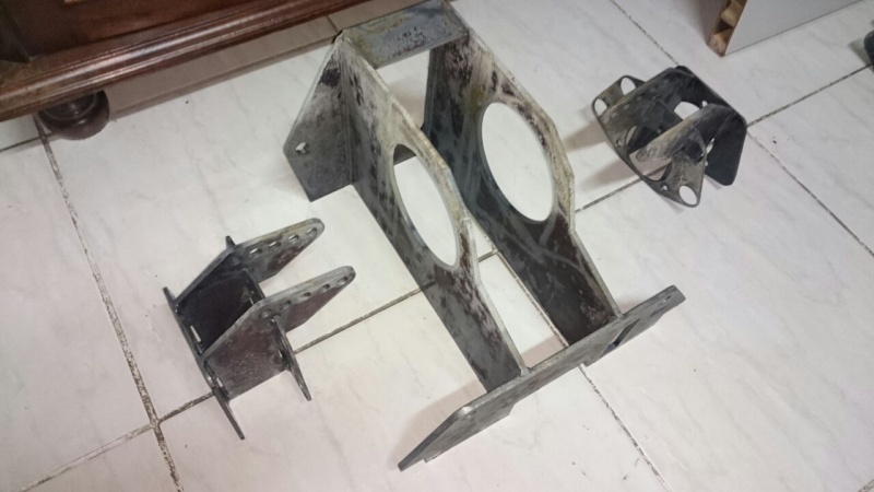

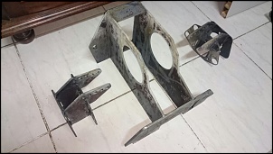

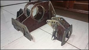

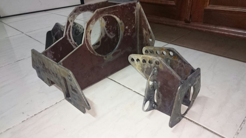

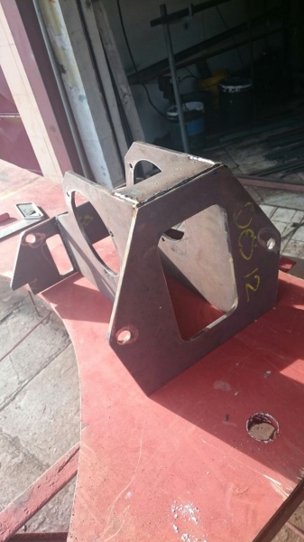

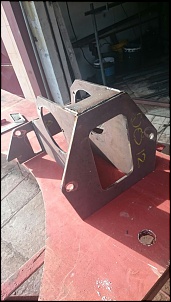

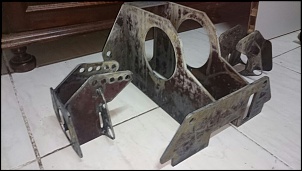

    E aí galera, chegaram as peças soldadas...
