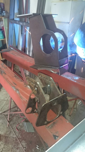

    Iniciando as soldas =)
    Anexo 506771
    Foto tirada pelo meu soldador, quando ele entregar as peças eu tiro mais fotos.

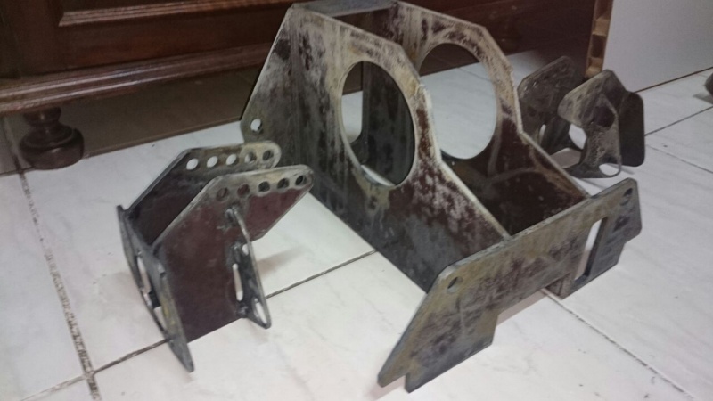

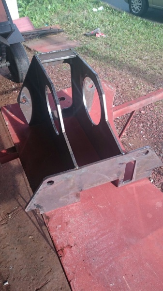

    Tá criando forma!
    Anexo 507078Anexo 507077Anexo 507076

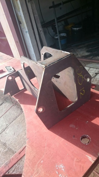

    E aí galera, chegaram as peças soldadas...
    Anexo 507652Anexo 507653Anexo 507654
