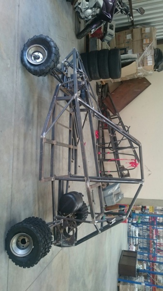

    Tá nascendo, segue mais algumas fotos do andamento do projeto.
    Anexo 515277Anexo 515278Anexo 515279
    Não me pergunte porque as fotos sairam viradas, quando visualizo está normal, envio pra cá, fica virada... kkkk vai entender...
    Mas tá ai, projeto andando... Valeeeeu!
    Agora, aguardar uns eixos que o Filipe_Challenge está terminando, umas flanges, buchas, putz, tem um monte de peça que ele ta fazendo pra mim... Valeu brother...

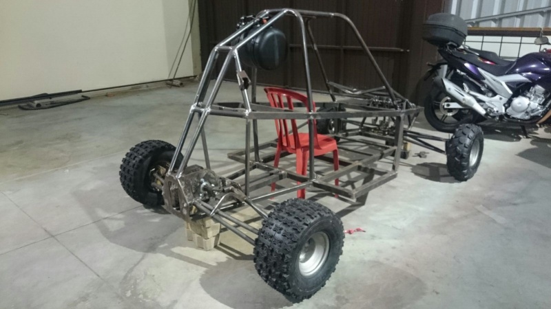

    Galerinha, segue andamento da construção:
    Anexo 515895Anexo 515896Anexo 515897
    Anexo 515898Anexo 515899
    Anexo 515900
    Bora pra frente que atrás vem gente! Uhuuuulll

    legal fera !!! uma pergunta ...
    O tanque ali que vc ta usando é aquelas combuca de água de caminhao ? Se for isso nao é para gasolina !! Me parece ser...
    Com o tempo e uso ela estufa e em ultimos casos pode piorar a situação ! Mesmo se fizer suspiro e outras coisas nao resolve com o tempo piora !
    É so uma dica !!! OK. Mas se nao for aqueles de plastico de agua de caminhao, ai sem problemas !!!
    Vc ja gasto tanto ! então coloca de moto amigo !!!
    Tanque de moto fica bem mais bonito que esse ! ou faça um tanque sob medida ! O da falcon da certinho no angulo da traseira !

    estou acompanhando a originalidade do seu projeto e está perfeito, + eu, ademir, e vc nós tiramos o tanque da posição original e colocamos acima do motor que vai ficar com temperatura elevada, então corremos algum risco na minha opinião ok, a principio irei brincar com tanque feito de reservatório de ar condicionado, futuramente trocando com um de inox e chapa grossa, o tanque de moto do ademir, acho que está + certo, pois o tamque de moto é preparado para impacto, amassar e não causar incendio e originalmente fica acima do motor nas motos, acho que o + certo é nosso amigo ademir.....
    Anexo 516015
    É ISSO AÍ PESSOAL 4X4 , O QUE NÃO FOR CONVENIENTE E SEGURO, AQUI PASSO O DISCO DE CORTE E FAÇO OUTRO, ABERTO A OPINIÕES E PRINCIPALMENTE A SEGURANÇA, ABRAÇO GALERA......

    Valeu a Dica Ademir, não sabia disso, é corote de caminhão sim, vou procurar algo diferente para colocar no lugar, a respeito de gastar... não cheguei nos 10.000 hehehehe
    Postado originalmente por JUNIOR FERRAREZE Ver Post
    Blz jsballarini
    Valeu Junior, já estou procurando alternativas, um tanque de ferro, algo em conta...

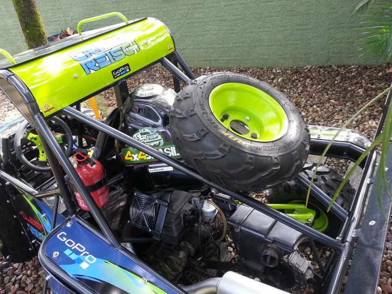

    Aqui já é item obrigatório na linha de produção com tanque de moto, rsrsrsrsrsrsr é mais seguro que qualquer outro tanque, e colocado na posiçao correta fica bom !!!
    E ainda por cima a propagando do 4X4BRASIL não pode faltar !!! É só uma dica, mas eu aconselho !

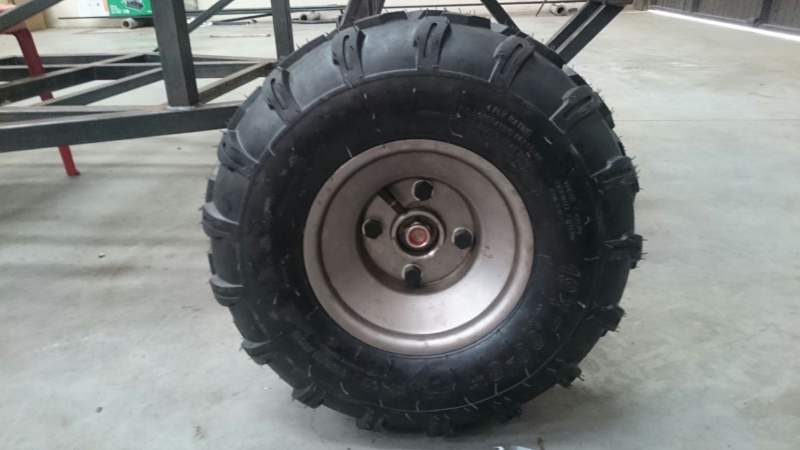

    Ae pessoal, vou colocar umas fotos aqui, de como comecei e até onde está minha montagem. Já aproveito pra perguntar, como fizeram a fixação das caixas dos pedais. Se tiverem fotos eu agradeço.Anexo 516333Anexo 516334Anexo 516335Anexo 516336Anexo 516337Anexo 516338Anexo 516339Anexo 516340Anexo 516341Anexo 516342Anexo 516343Anexo 516344Anexo 516345Anexo 516346Anexo 516347
    Anexo 516333Anexo 516334Anexo 516335Anexo 516337Anexo 516338Anexo 516339Anexo 516340Anexo 516341Anexo 516344Anexo 516342Anexo 516343Anexo 516345Anexo 516346Anexo 516336Anexo 516347
    Tá ficando bacana hein....
    Hoje chegou umas peças, inclusive as caixas de pedal, mostro pra vc como faz a fixação, é bem fácil!
    Chegou os eixos traseiros, as buxas das balanças, buxas dos pedais, os parafusos, as caixas de pedal, suporte do amortecedor dianteiro, alavanca da marcha, ihhh nem abri a caixa ainda kkkkkk
    Filipe_Challenge, esquecí alguma coisa ? kkkk
    Cara, se tu precisar de alguma coisa, fala com o Filipe_Challenge, preço MUITO JUSTO, as peças são muito bem feitas, fiquei impressionado com a qualidade do serviço.
