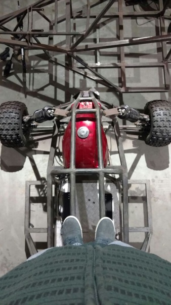

    Faaaaala galera, não desisti! Só fazendo devagar 😂😂😂

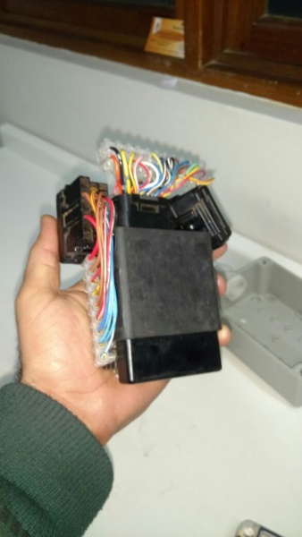

    Motor no Lugar, mandei colocar na Metalmoro, ficou bem alinhado, suspensão funcionando (em breve coloco videos), já coloquei os axiais da direção, reduzi o setor do escort, o tanque será este mesmo, ja ta no lugar, nas ultimas fotos esta apenas encaixado, estou preparando a elétrica da moto para ficar bem isolada da água, não sei se estes bornes vão aguentar, mas já encomendei uns mais potente pra até 60A, quando chegar, vou trocar.
    Ainda falta o sistema de freio (preciso achar as mangueiras e os engates tipo banjo) os cabos de aço (acelerador e embreagem), o sistema de direção, colocar a elétrica e prender os suportes do banco e mais um monte de coisinhas que vão surgir neste caminho! kkkkk
    Segue algumas fotos do andamento do projeto:
    Anexo 530257Anexo 530258Anexo 530259
    Anexo 530261Anexo 530262
    Anexo 530264Anexo 530265
    Anexo 530260
