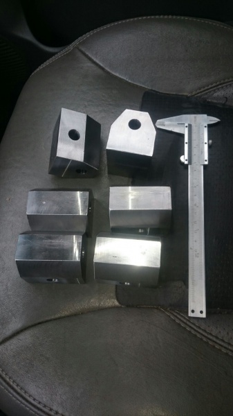

    Dessa forma, eu tenho movimento em dois eixos, era uma dificuldade que eu estava encontrando ao comprar o amortecedor.
    Mandei fazer o suporte do amortecedor, vamos ver como vai ficar, espero que dê certo.

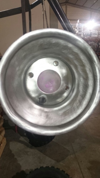

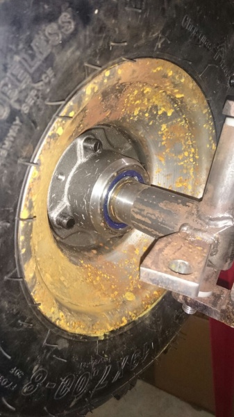

    Outro problema que eu estava enfrentando, era a umidade agindo sobre o ferro cru, principalmente das rodas, então comprei um produto que promete parar a ferrugem e proteger a peça, vamos ver os resultados.
    Anexo 516675 Anexo 516676
    Anexo 516677
    Dei uma bela escovada na roda, tirei todos os pontos de ferrugem e passei esse Galvamax... :shock:
    Bom, por enquanto é isso, chegou minha caixa de direção Escort, vou mandar usinar e reduzir a peça, estou aguardando os adaptadores dos amortecedores pra montar no lugar, soldar mais umas peças que o Filipe_Challenge me enviou na Sexta Passada, comprar mais umas latinhas de Spray Galvamax e bora na montagem....

    Esse spray galvamax é bom?? Funciona como fundo para pintura?
    Essa peça que você bolou para a fixação do amortecedor é de metal? Não é necessário colocar uma bucha de borracha nela?

    Olá, sim, a peça de fixação que bolei é de metal, levantaste uma boa questão, não sei exatamente, vamos ver como vai ficar, qualquer coisa, mando abrir mais o furo e coloco uma bucha de tecnil, Filipe_Challenge deve tá cansado de tanta bucha que pedi pra ele fazer kkkkkk
    Sobre o galvamax, não sei te dizer, comprei ele para experimentar, achei interessante o resultado... fica fosco e pareceu proteger bem o metal, parece que cumpre sua função. vamos ver o resultado mais além, na hora da pintura...

    Eu estava pensando, Jr. olhei no veículo, e este amortecedor é preso diretamente num ferro, sem borracha, sem nada, acredito que não tenha necessidade, visto que na montadora ele já é fabricado desta forma, mas vamos ver no que vai dar hehehehe minha formação é ADM de empresas, eu que to me metendo nessa área de engenharia... que por sinal, é bem bacana!

    boa noite jsballarini, aki na minha região até pra encontrar primer em spray lata ta dificil, imagina galvanizado, creio ki nem ki fosse pra remedio, kkkk muito caro uma lata dessas, sera que vcnão conseguiria mandar uma dessas por correio?? alias, ja is esquecendo, ta ficando show seu carro heim, muito bonito mesmo...
    Rs, tem algumas buchas neh? rsrs Faz em Poliacetal qualquer coisa.
    Te falei neh, compra tinta para tracejar, ela não deixa enferrujar e vai ser mais prático na hora da pintura.

    Comprei uma lata desse galvimax para experimentar, gostei do resultado, fui comprar mais, não achei. fui em duas lojas grandes aqui em Porto Alegre, a Leroy Merlin e a Cassol, nenhuma delas tinha o Galvimax. paguei, se não me engano, 49,00 a lata.
    Acho que pararam de fabricar, pois não encontro em lugar nenhum... tem um outro chamado CRZ, vou procurar este

    Fiz a peça de adaptação do amortecedor, segue umas imagens:
    Anexo 516745Anexo 516746

    fosfatizante anti ferrugem
    Postado originalmente por nilto viana Ver Post
    Bom dia Nilto...
    Moro em Caxias do Sul e quando preciso tratar aço para pintar uso fosfatizantes, tem várias marcas e vc encontra em lojas de produto químico, e é bem barato fica a dica, vc passa o produto lava com água seca e pinta..sem mistério e fica muito bom.

    Opa e daí JSBallarini tranquilo, seu projeto tá ficando show, pode ser que depois de um certo uso ele tenha um desgaste e comece a fazer barulho, então as buchas de tecnil eliminariam isso, é só uma opinião, e se precisar de ajuda só gritar ontem fiz a última aquisição que quando fiz o meu kart não pensei, comprei o reboque agora onde tiver barro tá valendo. Se tiver barro aí avisa...abraxxx
